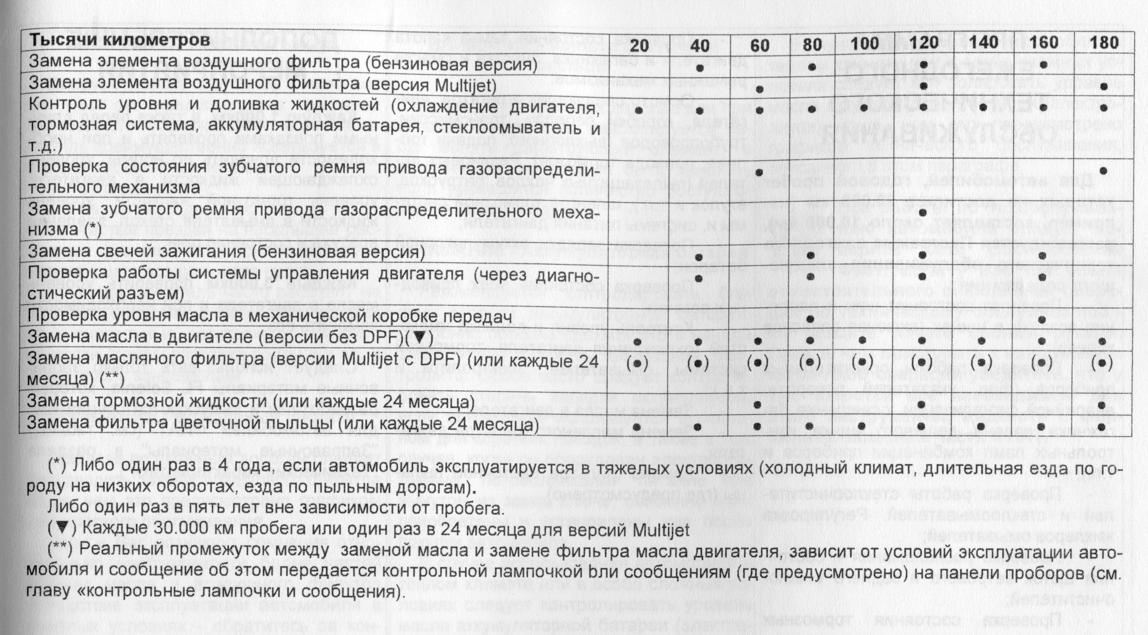

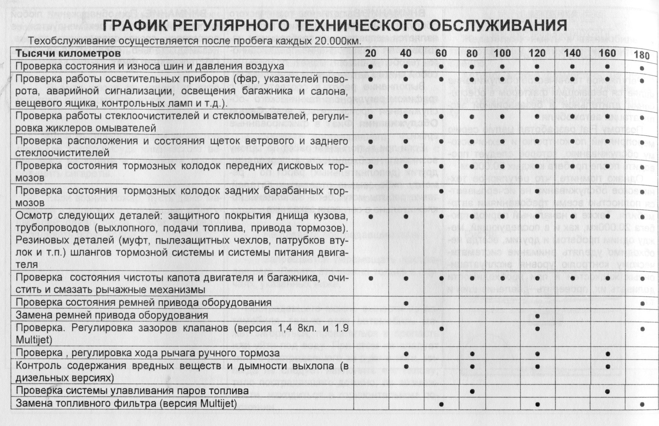

Доброго дня. Шанаовні власники Добло прошу поділитися інформацією по регламентних роботах. А то брав авто з рук і не знаю які регламентні роботи проводились а які ні. Цікавить власне коли потрібно міняти ремінь ГРМ, чи потрібно при його заміні міняти усі ролики, і.т.д.
З.І. В інструкціїї яка викладалась на даному форумі є не всі регламентні роботи.
