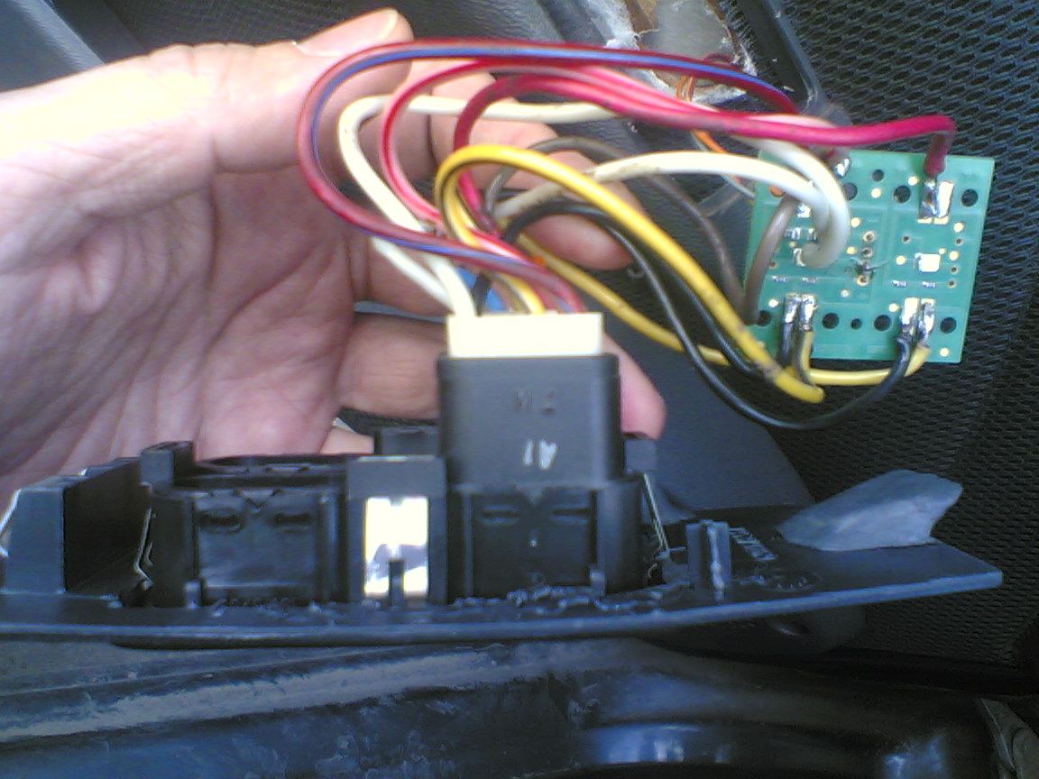

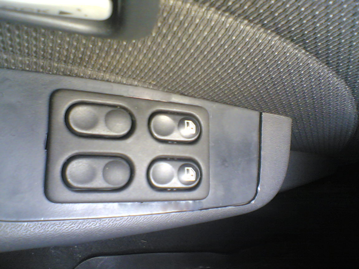

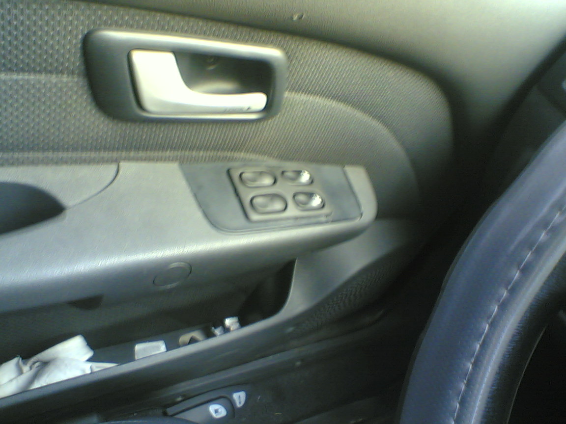

В общем так: вышли из строя кнопки стеклоподъёмника со стороны водителя. Не сразу обе конечно, но я дождался Wink . Купил блок кнопок от десятки (тоже по своему италовнучка), прозвонил, вырезал посадочное место, припаял к плате управления и заработало. Даже подсветка.
Единственное, что не устраивает - цвет светодиодов в новых кнопках. Разбирать я их не пробовал. В ближайшем будущем планирую поменять кнопку на пассажирской двери. Кого заинтересует- могу нарисовать схему.

Интересно.И фото кнопки новой,если есть.

Пожалйста, кнопка! Прошу прощения за качество фото - снимал телефоном

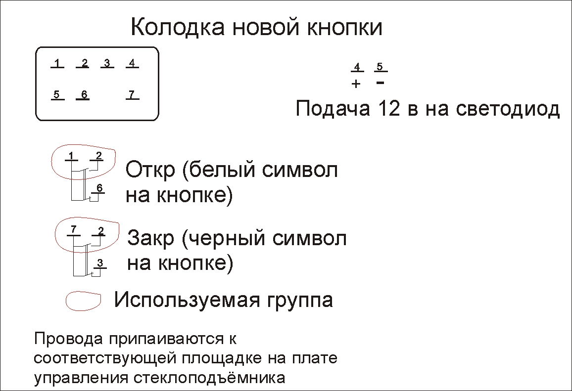

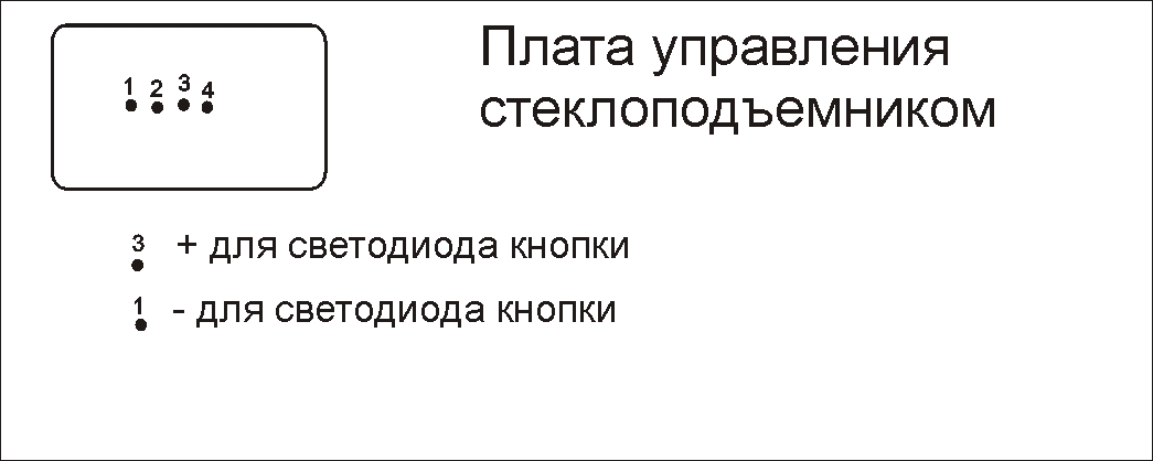

Схема.
