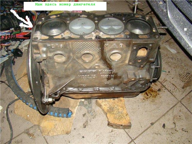

http://s51.radikal.ru/i132/0810/5a/70b7de88d407.jpg
так мотор виглядав в зборі
СообщениеДобавлено: Вт Мар 24, 2009 16:20    Заголовок сообщения: Ответить с цитатой
Оно! 1,5 з сімейства 138. В колекторі є місця під форсунки?

найди номер для начала. Во вторых лвигатель 1.6 это 100 % и он карб. от Fiat 128 Strada Ritmo Regata. У 1.5 поршня 84.2 в стандарте
 Просмотрено:  274 раз(а)

Значить 128,1,6?Порадьте сайт по тюнінгу нашенський.Гей Крофт знаю.Все шо на ньому пише_ гто шо на перешій сторінці і ZC 16,з другого боку 11 В,і все більше ніде нема номерів!

номер голови- 7581651 В
Ось цей мотор тыльки 1,6 так?

Ну то який мотор 1,5,чи 1,6? де знаходиться номер мотору?
