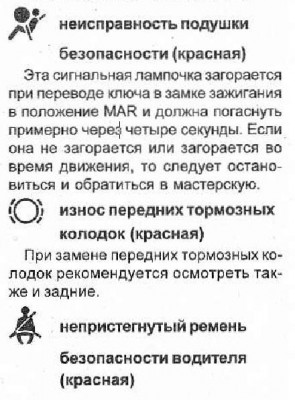

faise писал(а):
Не горит лампочка непристегнутого ремня, где искать причину.
Кто сталкивался или вкурсе помогите.
Ты не спутал с индикатором неисправной подушки. Если нет, то не помогу, у меня такой лампы нет... кажется. Smile Надо глянуть, но то, что она не горит у меня - это точно.

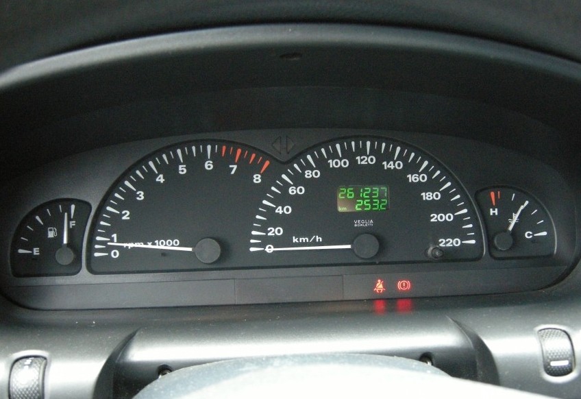

Индикатор ручника на Машке есть. Но где сам провод - хз, надо искать.

Демонстрирую Laughing

Провод к ручнику идёт под ковром возле левого порога, потом под водительской сидухой и приползпет к низу ручника, туда, где регулируется его натяжка, там и концевик стоит.
На ремешёк концевик находится в защёлке, провод со штекером под сидушкой. Шоб проверить просто замкни два конца в разъёме.
