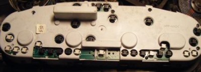

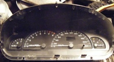

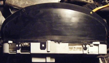

Подскажите кто в курсе подходит ли панель от машки на браво хочу тахометр а мну его нет вот интересует подходят ли разьемы

Ну возьми да пошарься по мануалам, а лучше всего я её тебе завтра сфоткаю.

| Sharky писал(а): | | Подскажите кто в курсе подходит ли панель от машки на браво хочу тахометр а мну его нет вот интересует подходят ли разьемы |
Подходит, ставил себе от Бравы 1,8 - встала без проблем, тахометр работает, от машки все то же в плане разъемов, проверено, бравовскую ставил из-за того, что на машкиной символ машины нарисован, на котором незакрытые двери и т.д. должны гореть. Вот эта фича без переделки не будет работать, там третий разъем задействован, которого я на своей браве не нашел .

Вот
