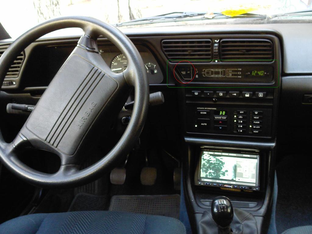

| По логике вещей это устройство работает на основании данных, получаемых с датчика скорости, что на КПП, и обрабатывает эти данные тот самый контроллер. Значит: если спидометр работает - датчик отпадает, остается либо контроллер, либо провода к нему, либо самое банальное - сама пищалка. А вот такую вещ можно на мою крому поставить, у то у меня на том месте только заглушка? Датчики на дверях и на багажнике есть, датчик уровня охл. жид. есть,

| Поставить то можно,только проводки придетсь проложить новой немеряно,плюс это все скомутировать.Когда-то пытался,даже купил на разборке всю проводку которая под торпедой,потом окозалось что надо и блок предохранителей менять,короче плюнул и поменял машину в которой это было все с завода.

| Serik на аватарке твоя приборка? А расширительный бачок ты менял или он стоял родной с датчиком и подключен ли он к проводке?

| Приборка моя. Расширительный бачок с датчиком, только он не подключен, некуда. Торчит только разъём.

| Ну судя по наличию тахометра у тебя не базовая комплектация,значит информационное табло должно было идти в комплекте,а откуда у тебя этот блок?Сними блок предохранителей и посмотри в левом верхнем углу крепится этот блок,есть ли там свободные фишки соответствующие этому блоку.

Лёша мы кажется говорим о разных блоках мне нужен тот что выделен зеленым[img][/img]
