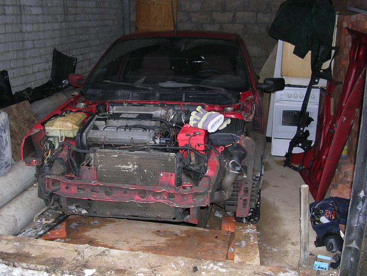

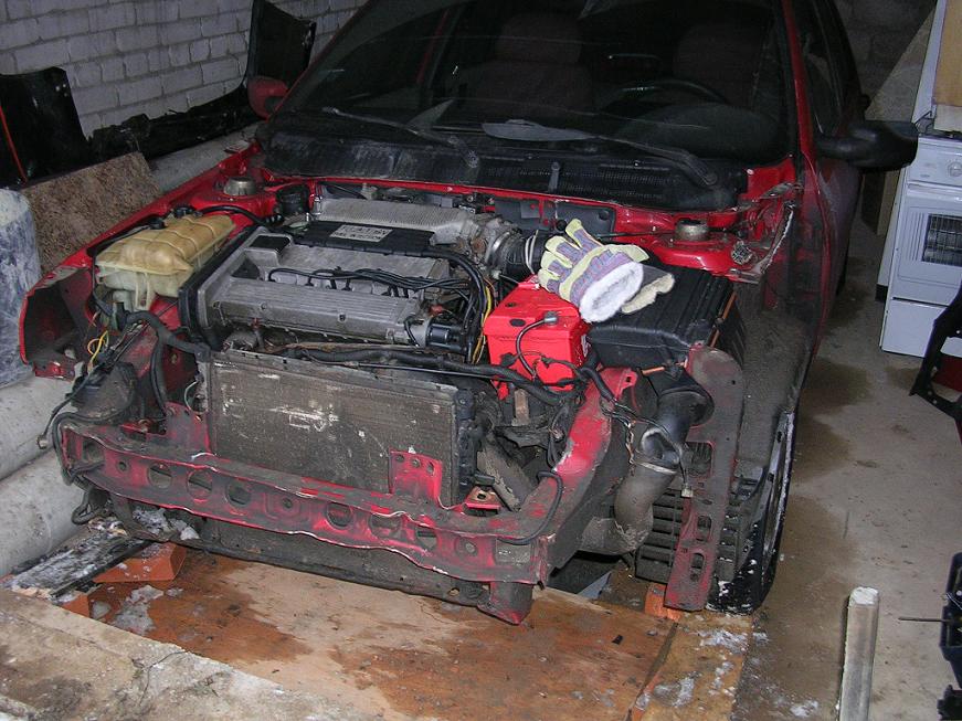

				|  Добавлено: Вт Янв 27, 2009 16:11    Заголовок сообщения: |   |
				| вот как выглядит мой типок сейчас:

				|  Добавлено: Вт Янв 27, 2009 16:33    Заголовок сообщения: |   |
				| лонжерон сложился, - это абсолютно не страшно и хорошо что сложился, слегка рихтонуть, делов то. а капот попробуй поискать не корёженный, замучаешься с родным отрихтованным потом замки выставлять.

				|  Добавлено: Вт Янв 27, 2009 16:55    Заголовок сообщения: |   |
				| Лонжерон идет дальше а это просто рог какой то передний  Железо нашел новое неоригинальное по следующим ценам:
 Капот - 4500р
 Крыло лев. пер. - 2000р
 Решетка радиатора - 850р
 Бампер передний - 2900р
 Фара передняя 2 шт. - 2200р.
 Рамка передняя - 1500р.
 Итого: 14000 рублей - Детали. И гдето 6000р покраска....
