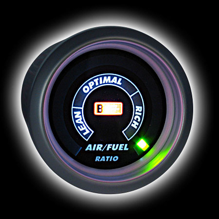

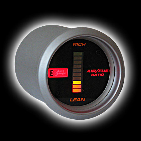

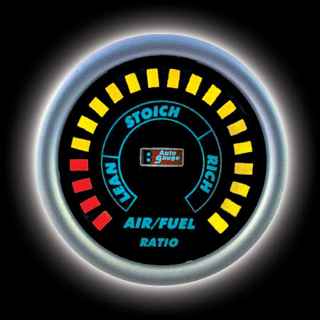

я себе буду ставить давление топлива,давление масла + разряжение или лямбду

В смысле лямбду?
Италоголизм не лечится...
СообщениеДобавлено: Пн Янв 26, 2009 23:56    Заголовок сообщения: Ответить с цитатой
типа такую только стрелочную ибо топливо и масло стрелочные
