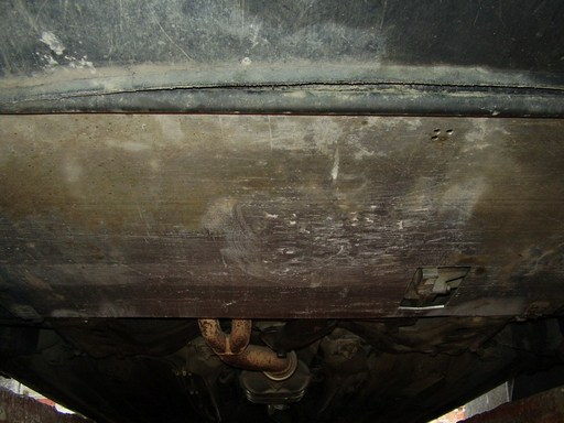

У меня стоит самодельная из листа дюрали, если надо сфоткаю

СообщениеДобавлено: Вт Янв 27, 2009 17:45    Заголовок сообщения: Ответить с цитатой
Сфоткал защиту на яме, несколько неудобно, но я думаю будет понятно

Там в архиве фотки с разных точек, если че надо уточнить, пожалуйста![/img]
1. Какой вес
2. Спереди прикрепили к бамперу?

СообщениеДобавлено: Ср Янв 28, 2009 11:14    Заголовок сообщения: Ответить с цитатой
Вес, незнаю, дюраль легкая, защита спереди заходит какбы под бампер и двумя саморезами крепится

СообщениеДобавлено: Ср Янв 28, 2009 11:32    Заголовок сообщения: Ответить с цитатой
Спасибо за фотки.
Вес небольшой - эт понятно, какая толщина листа?
Со стороны бампера с креплением все понятно, не совсем понятно к чему крепится защита сзади. Объясни, плиз.

СообщениеДобавлено: Ср Янв 28, 2009 13:12    Заголовок сообщения: Ответить с цитатой
Толщина 3мм, сзади сделаны из пластины металлические скобки и 6-ю саморезами привинчены к листу и к болту крепления рычага. Потерь в клиренсе никаких. Правда лист вибрировал поначалу, понятно, ребер жесткости то нету. Я игрался повсякому, в результате спереди на лист натянул кусок старого дверного уплотнителя от авто, там на фотках его видно. Можно конечно также и сзади, но он у меня слез, когда зацепил чем-то.
