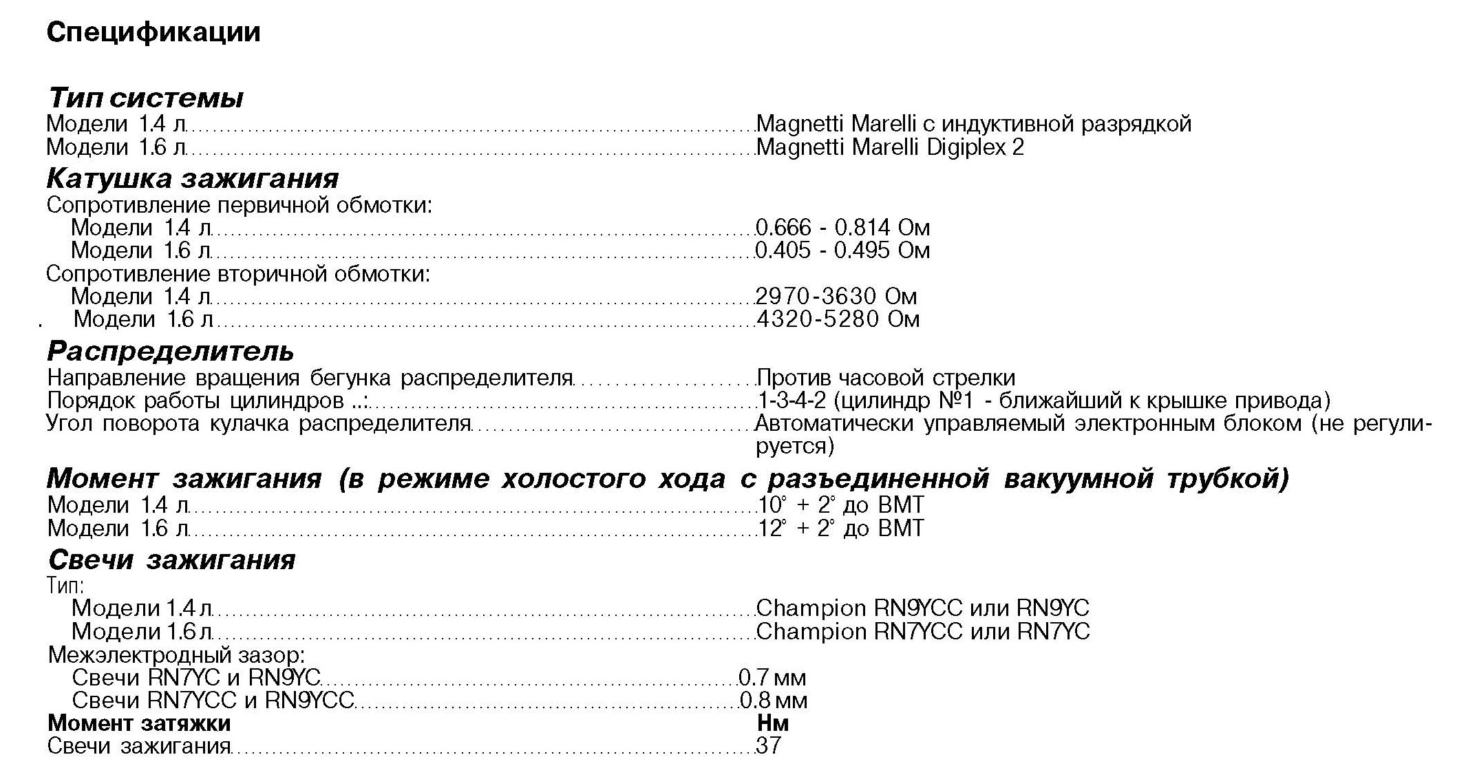

berashek подойдет если там двигатель тоже 1600, а если 1400 то нет, и еще если там стояли те што нужно. Нужно читать мануал в таких случаях, смотри что там сказано:
