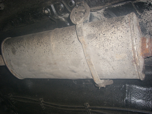

А я теперь решил задачу так:
Пошел на аторынок и купил глушитель для двигателя до 1,8 л. Не знаю чей он, для каких моделей, но по размерам он подходит (диам присоединительной трубки 42 мм, габариты позволяют поставить его), остальное - дело сварщика.
Стоимость такого глушака - 100 грн (это новый). Скоро поставлю и раскажу дальше.
Напомню: сейчас у меня стоит глушак от жигуля класики - чувствую что он давит на двигатель.
Vov-x
Сообщения: 1227
Авто: Lancia dedra 1.6 ie `90
СообщениеДобавлено: Вс Янв 04, 2009 21:51    Заголовок сообщения: Ответить с цитатой
Вот и поставил глушитель. Установщик на СТО идентифицировал глушитель как от ВАЗ2109 (теперь не думаю что он на 1,8 л), только укороченный, первый раз такой он увидел. Проехал на нем где-то 900 км - ничего плохого пока не заметил.
