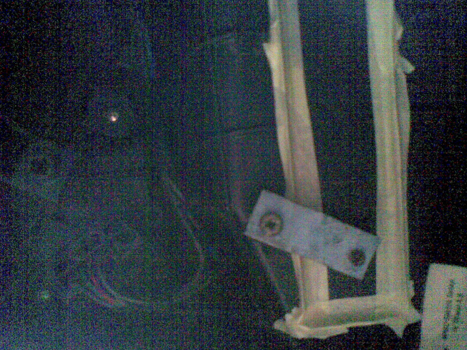

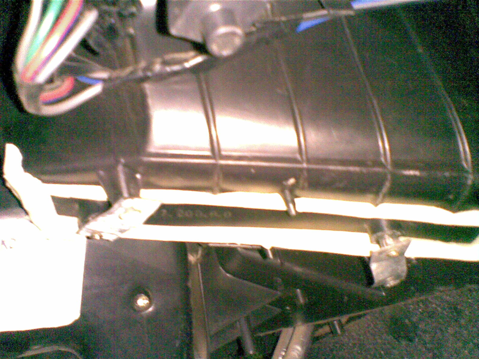

Доброго дня. Якщо комусь цікаво недавно самостійно поставив фільтр салону. Хоча кондюка немає. Спочатку вирізав пластину в корпусі під панеллю акуратно прикріпив до неї залізні планочки потім вставив фільтр (ціна 110 грн. різниця між фільтрами салону Добло до 12.2001р. та після становить 64 грн. фільтр салону для Добло після 12.2001р. коштує 46грн. “Filtron” ) після цього акуратно прикріпив пласти а зверху шви заклеїв малярським скотчем. Поки що про результат не можу сказати проїздив кілька днів хоча пилюки на панелі не має ( раніше кожних 3-4 дні доводилось витирати панель). Ще одна проблема на мою думку це забірник повітря на ньому немає ніякої сітки. Передумовою для встановлення фільтра стало те, що вентилятор пічки почав працювати зі значним шумом та вібрацією . Коли я його зняв просто прозрів – увесь був забитий листям. Після чистки довелося верхній забірник заклеювати фільтруючою тканиною (хоча колега радив просто скористатися марлею або жіночими колготками). Якщо цікавить когось можу викласти фотографії.[/url]

Вентилятор закреплен тремя шурупами его не сложно снять + надо снять фишку на ньом. Фильт - если у тебя нет поставиь самому не сложно (см. выше) а фото прикладываю. Very Happy
