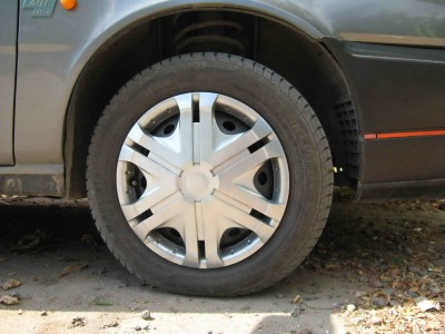

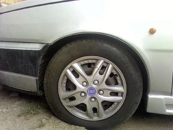

У меня была похожая ситуация. При замене стоек выявил, что машина поднялась на 2-3 см. Поставил Kayaba газ-масло.
Еще знакомый под верхнюю опору подложил кусок "камазовской" резины.
2-3 см можно набрать за счет высокопрофильной резины.(185/65 р14)
 Просмотрено:  307 раз(а)

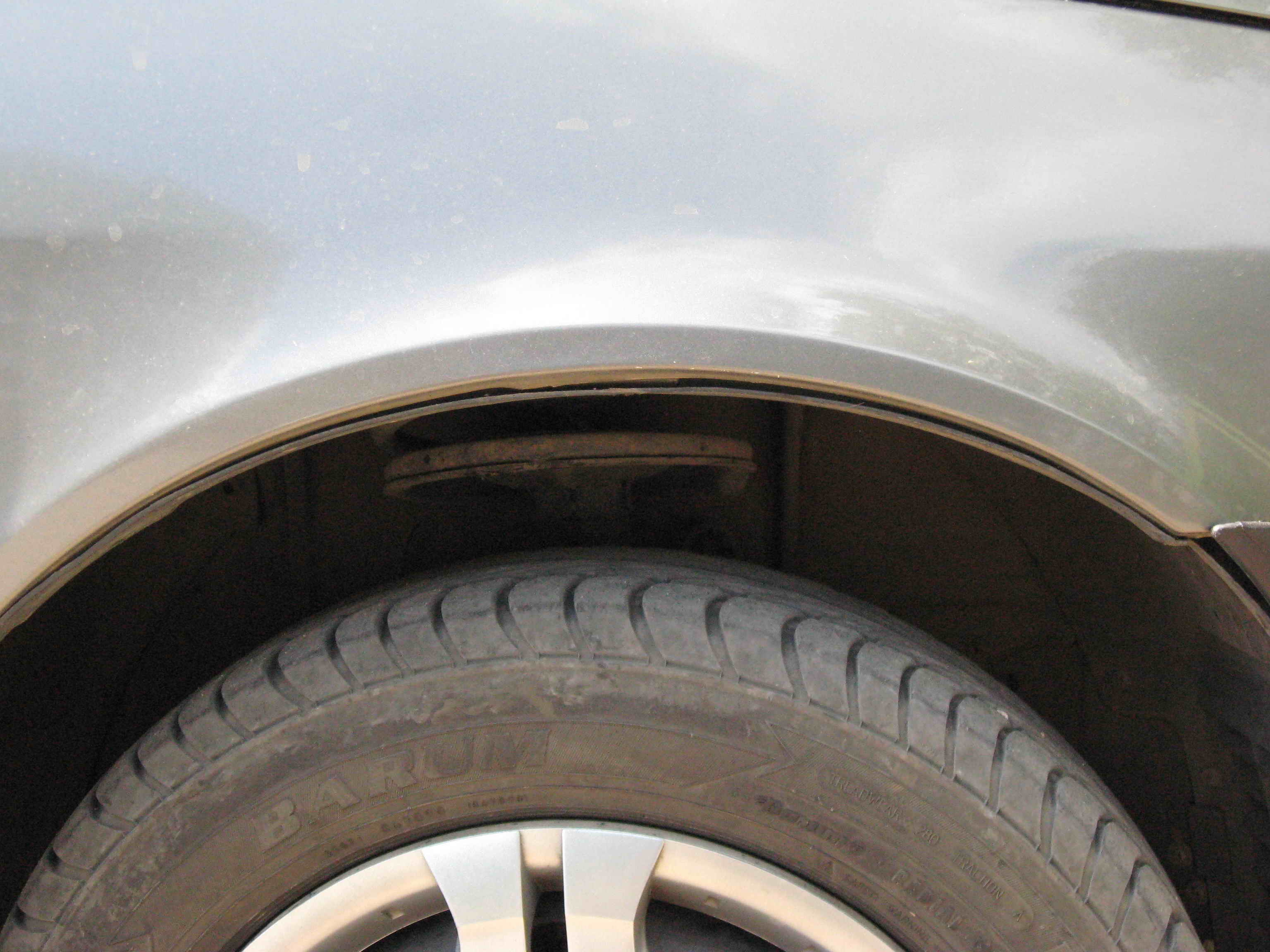

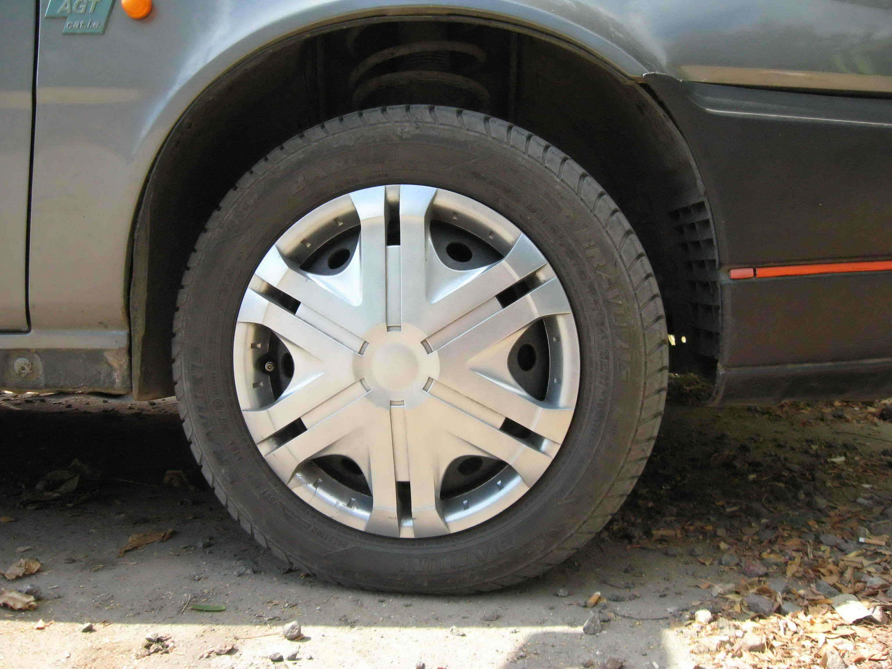

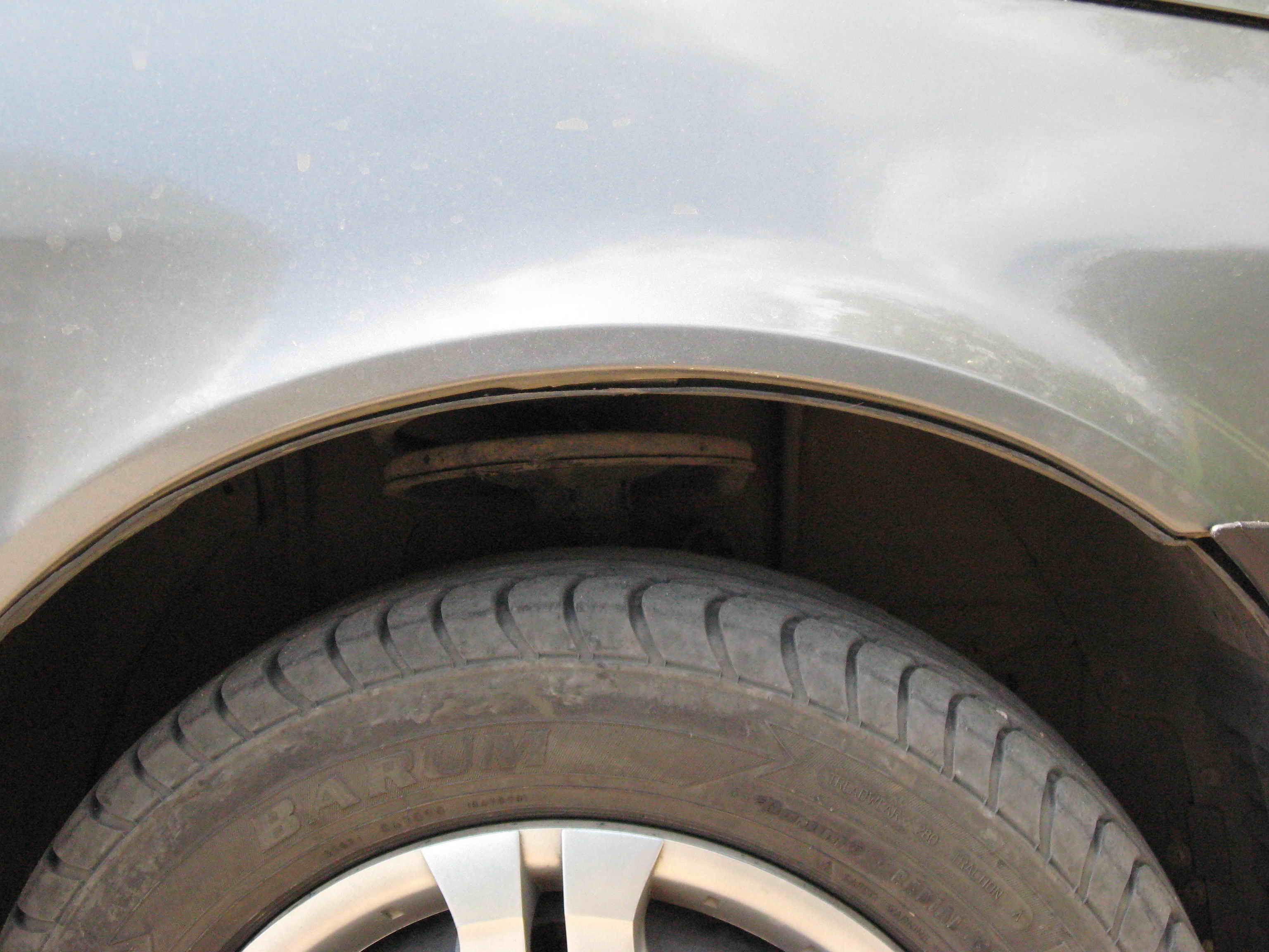

Кстати для сравнения мой перед
 Просмотрено:  248 раз(а)
oosimvol
Зарегистрирован: 04.02.2008
Сообщения: 932
Авто: Fiat Tipo 1.4 Solex
СообщениеДобавлено: Ср Сен 10, 2008 16:27    Заголовок сообщения: Ответить с цитатой
Кстати для сравнения мой перед[/quote]
Однозначно - сели пружины
Резина стоит Barum Bravuris 175/65 h14 - слишком низкий профиль
 Просмотрено:  237 раз(а)
