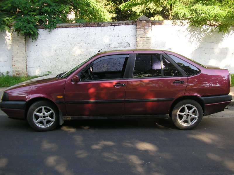

СообщениеДобавлено: Пн Сен 08, 2008 22:17    Заголовок сообщения: Ответить с цитатой
Master писал(а):
Поставить пружины с Темпры Вагон Winkи поднимется на пару сантиметров
У меня такие стоят, доволен. Грузоподъёмность увеличилась, вид совсем другой у машинки, особенно если есть дыцки Very Happy
