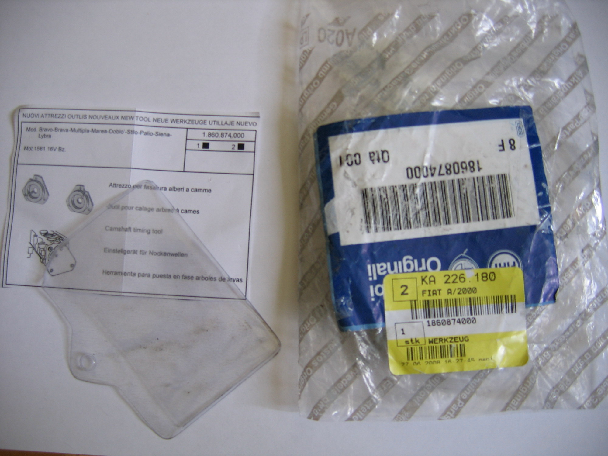

Фото кондукторов 1860874000
 Просмотрено:  2802 раз(а)
 Просмотрено:  3231 раз(а)
Упаковка
 Просмотрено:  2136 раз(а)

Kievman
Зарегистрирован: 08.02.2006
Сообщения: 7082
Откуда: такие берутся?
Авто: не может не быть!
СообщениеДобавлено: Вс Июл 20, 2008 01:23    Заголовок сообщения: Ответить с цитатой
Dimkos
хм Very Happy
сколько обошлись?
Я знаю жизнь)
Dimkos
Зарегистрирован: 14.12.2007
Сообщения: 276
Откуда: С-Петербург
Авто: FIAT BRAVA 1,6 98 - STILO 1.8
СообщениеДобавлено: Вс Июл 20, 2008 13:10    Заголовок сообщения: Ответить с цитатой
С-Петербург на заказ 8-мь дней 2415 руб или примерно 483 Гривны
http://www.detali.ru/ код 1860874000
Kievman
Сообщения: 7082
СообщениеДобавлено: Вс Июл 20, 2008 17:36    Заголовок сообщения: Ответить с цитатой
это весь комплект?
А где ножка\распорка?

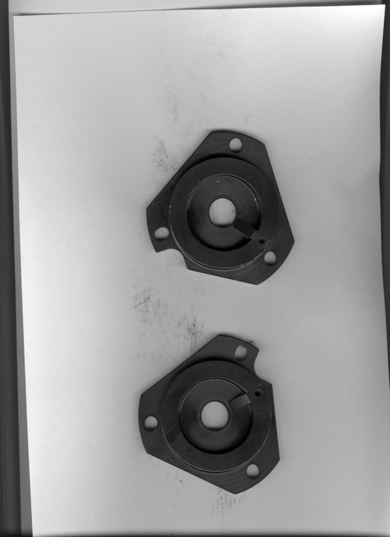

СообщениеДобавлено: Вс Июл 20, 2008 19:02    Заголовок сообщения: Ответить с цитатой
Весь комплект http://www.asttools.co.uk/product_catalogue/petrol_twin_cam_1.6_16v/Product1152.htm стоит дорого.
На сервисе коленвал стопорили мощной отверткой, правда вдвоем. Сам, когда ремень на ВАЗ-21103 менял использовал болт на 10 загнутый на конце и заточенный под отвертку. Ну а с роликом проблема была одеть ремень,затем, как тут http://www.vw-seat.ru/grm_fiat.htm
Все остальные размеры с крышки
 Просмотрено:  15917 раз(а)
Сканер А4
 Просмотрено:  2132 раз(а)
Fiat50
Зарегистрирован: 23.04.2009
Сообщения: 1
Откуда: Дзержинск
Авто: Fiat Brava
СообщениеДобавлено: Чт Апр 23, 2009 15:56    Заголовок сообщения: Ответить с цитатой
Если не сложно пришлите фото оригенальных
кондукторов на 1.6-90
timoha-dust@yandex.ru
Dimkos
Сообщения: 276
Откуда: С-Петербург
СообщениеДобавлено: Чт Апр 23, 2009 18:37    Заголовок сообщения: Ответить с цитатой
На приведенных выше фото, оригинал.
