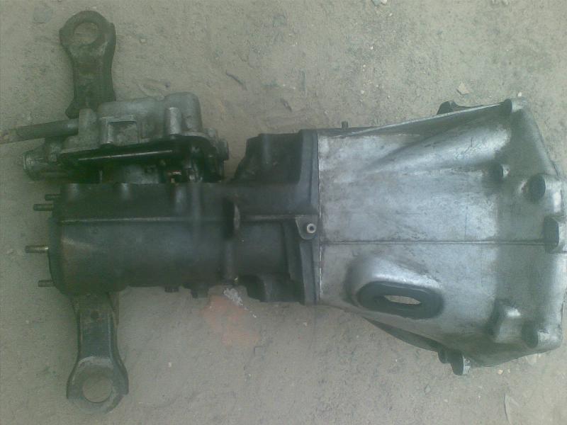

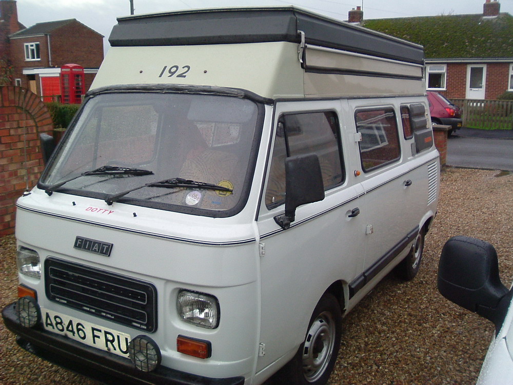

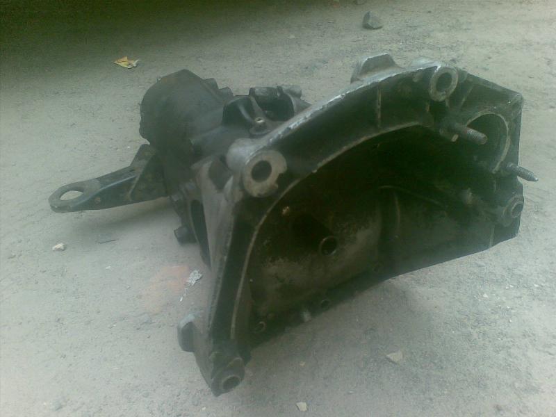

В общем, на Автоуа объявился человек, который восстанавливает сие старинное миниавтобусное чудо. В нем движок стоит бенизонвый 0.9 л. Бусик 1983 года. Проблема в КПП. Нужна замена. Не может отыскать, на каких машинка ставили такую же. На Уно/Панда не похожа...

Действительно на уно/панда не такая, хотя двигатель тоже 903, на итальянческом е-бае запчастей гораздо меньше чем на мою машину, может если двигатель такой же как и в уно/панда, есть смысл пробовать коробку от них, или же вместе с двигателем?

По конструктиву коробки похоже, что двиг стоит продольно и привод на заднюю ось. Шо есть большим попадосом, от переднеприводников коробка не влезет (уно панда ...). Но есть вариант что внутрянка сойдётся (до главной передачи).
Если картер оригинальной коробки жив - попробывать пересыпать внутренности от передне приводных

Оромя полонезов, было куча заднеприводных фиатиков, потому там и искать надо. И потом, внутрянка полюбому с кем нибудь сойдется, просто коробку должен вскрыть человек, который знает хоть какие-нибудь фиаты (я имею ввиду коробки).

Что случилось с КПП, что принято решение о замене? Практически все внутренности можно выточить или отремонтировать. Думаю есть смысл заняться ремонтом.
На память в голову ничего не приходит по такой коробке. 124,125,131 не подойдут по определению. Кубатура мотора не та, да и вообще другое техническое решение.
Нужно порыться в мануалах. Были версии чиквиченто пикап, но по моему это все как эксперимент шло. Не уверен в точности инфы. Наверняка есть что то взаимозаменяемое.
Но я считаю, что надо чинить родную.
