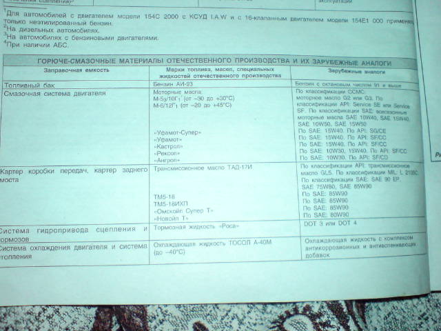

СообщениеДобавлено: Ср Июл 02, 2008 20:12    Заголовок сообщения: Ответить с цитатой
собсно хвотки

yura1, прикольно! Кажись издатель этой книги подошел к процессу творчески, и на основе собственных умозаключений вставил эту табличку из руководства от ВАЗа или ГАЗа... В рот бы ему ноги! (с)
А вообще, какое масло лить в КПП, ориентируйся на последние рекомендации для переднеприводных моделей ВАЗа (группа масел GL-4, что-нибудь типа: 75W80)
Масла типа ТАД-17И или 85в90 относятся к GL-5, лить не рекомендую, коробка будет работать мягко, меньше шуметь, но быстро сдохнут зубья синхронов и залюфтят подшипники.Особенно всё плохо будет зимой.
Моторные масла раньше считалось нормальным заливать в коробки переднеприводных авто, но затем пересмотрели требования, поскольку не для всех КПП они подходят и возможен сильный контактный износ шестеренок, что проявляется сильным шумом
