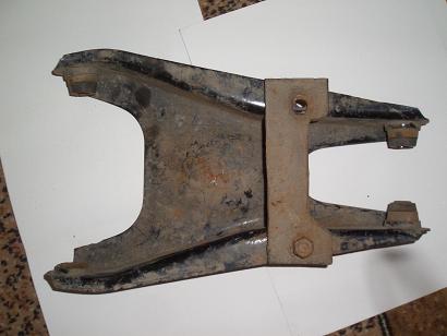

Подскажите, пожалуйста, где и какие можно купить сайленблоки на задний рычаг Fiat Ritmo в Харькове

подходят от жигуля верхние сайлентблоки (только немного нужно их подточить)

Спасибо, но у них внутренний диаметр, разве не 14? А нужно ведь 12?

ничего страшного, у меня на регате стоят проблем нет, конструкция такова что внутренние втулки сайлентблока плотно стыгиваются к вилке (тем самым нет люфта между втулкой и шпилькой).
Окончательную затяжку делай на опущенной машине.

Спасибо, попробую. И еще ответь, пожалуйста, газелевский подрессорник - нормально? Или посоветуешь другие варианты?

на газелевском подрессорнике год уже откатался, впечатления положительные.

вроде ещё с ГАЗ 53 подходит. не уверен

DIN Подходят сайлентблоки?

подрисорник,в газ 53 наскока мне известно нет сайлентблоковWink

Спасибо, уже взял газелевский
