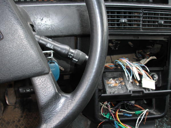

Доброго времени суток.Помогите моему горю.Имею Fiat TEMPRA 1992года 1.6л с цифровой панелью.Пару недель назад в мою машину залезли,разбили стекло и выдрали магнитолу и цифровой Блок управления климат контролем.Всё вернули,но вот беда когда вырывали блок то с фишек повыскакивали провода(там три фишки),за пару ночей скачал несколько мануалов но схему подключения этого блока не нашёл,может у кого есть эта схема,или может поможет мне фотка блока на котором видна расцветка проводов.

во
http://www.brickfieldspark.org/temp/fiatmanuals/55-page-45-automatic-air-conditioner.pdf

ksv Большое СПС,я уже и не надеялся получить помощь,по улицам ходил с фотиком,думал может у кого машина в такой комплектации и попросить сфотать проводку ))).Ещё раз сенкью,буду пробывать по этой схеме.

сегодня подключил,при поверхносной проверке вроде всё работает )))
