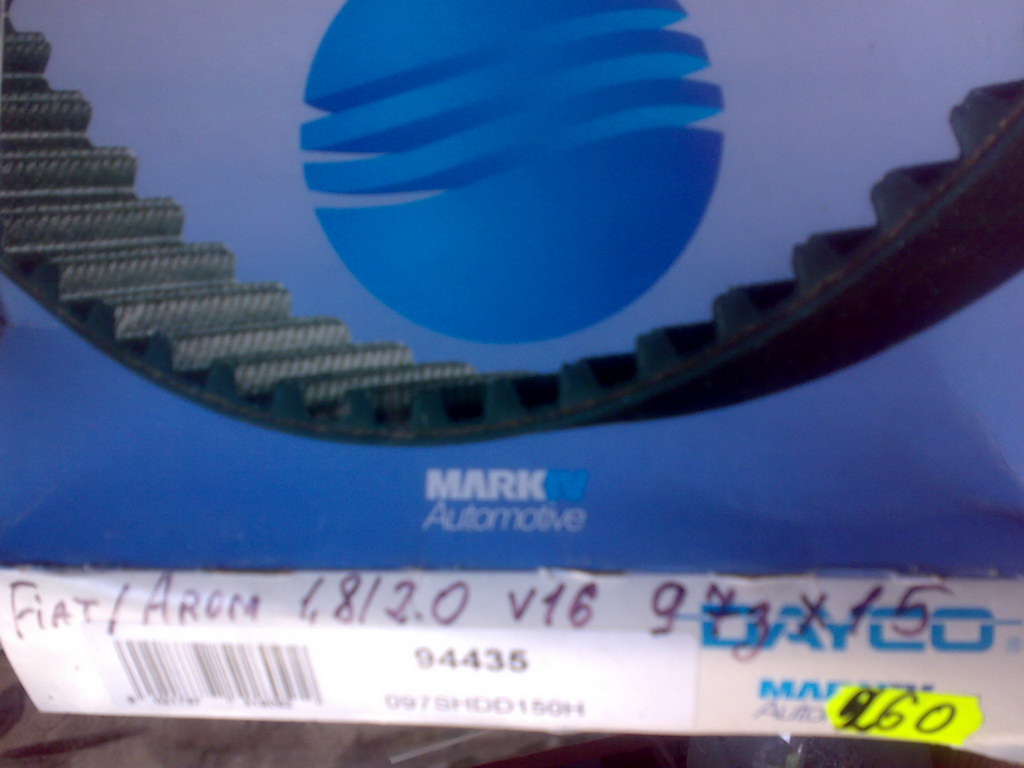

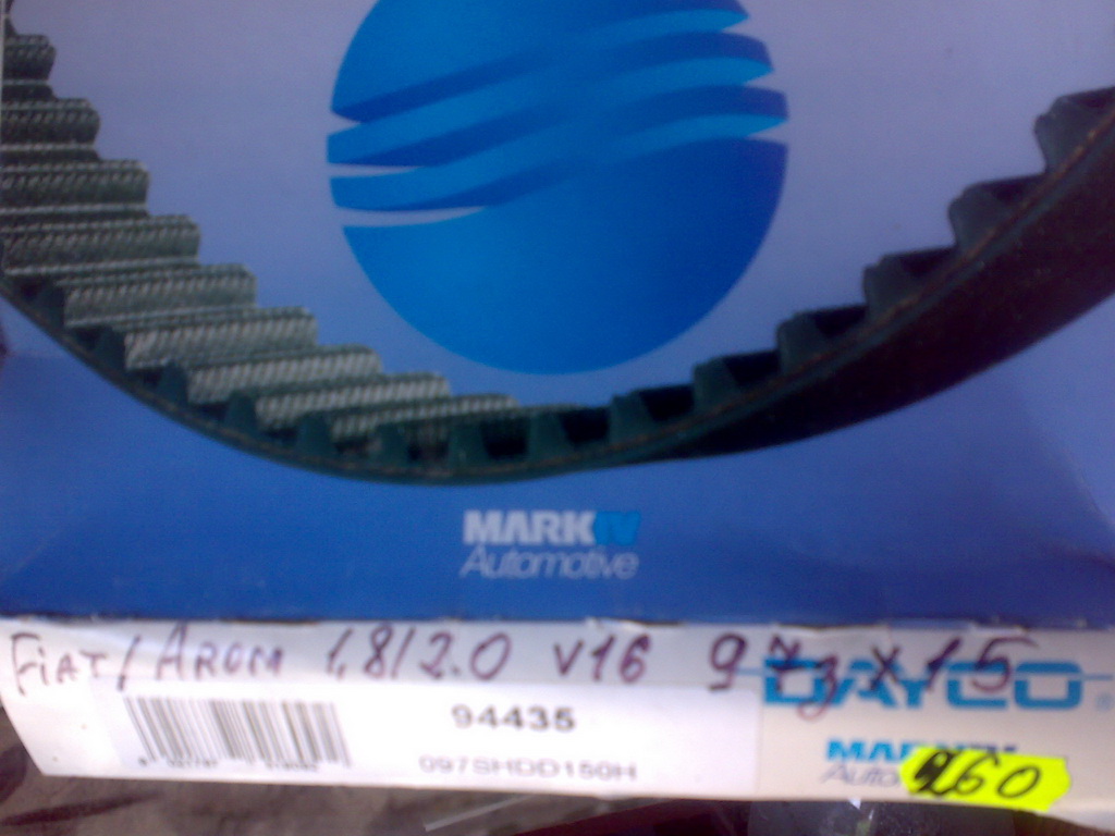

sheva70
Зарегистрирован: 23.02.2008
Сообщения: 1401
Откуда: юг
СообщениеДобавлено: Пт Июл 24, 2009 09:53    Заголовок сообщения: Ответить с цитатой
Я коробку с под ремня выкинул, не помню какая фирма была. Сейчас приобрел DAYСO уверяют что долго проходит

Master
Почетный кидала
Зарегистрирован: 12.10.2006
Сообщения: 7747
СообщениеДобавлено: Пт Июл 24, 2009 10:03    Заголовок сообщения: Ответить с цитатой
sheva70
Dayko не один из лучих Wink я доверяю и ставлю Контитек
067 763 30 38
СообщениеДобавлено: Пт Июл 24, 2009 20:52    Заголовок сообщения: Ответить с цитатой
Master
Позволю несогласиться - Дейко комплектуется оригинальный фиат и ходит он вполне прилично. В чем и сам не раз убеждался.
Demian
Зарегистрирован: 16.11.2005
Сообщения: 2424
Откуда: Гостомель
СообщениеДобавлено: Пт Июл 24, 2009 21:07    Заголовок сообщения: Ответить с цитатой
Dayco - вполне приличный ремень, не хуже других.
