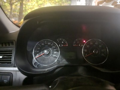

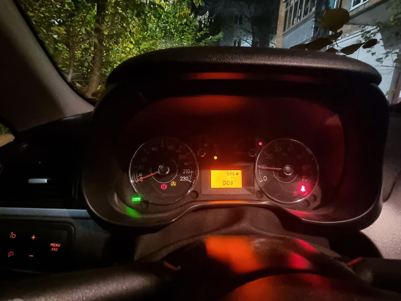

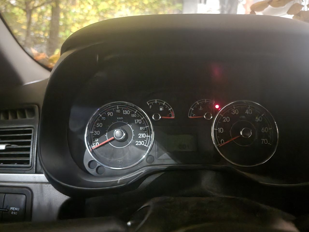

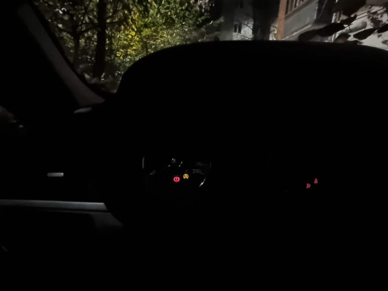

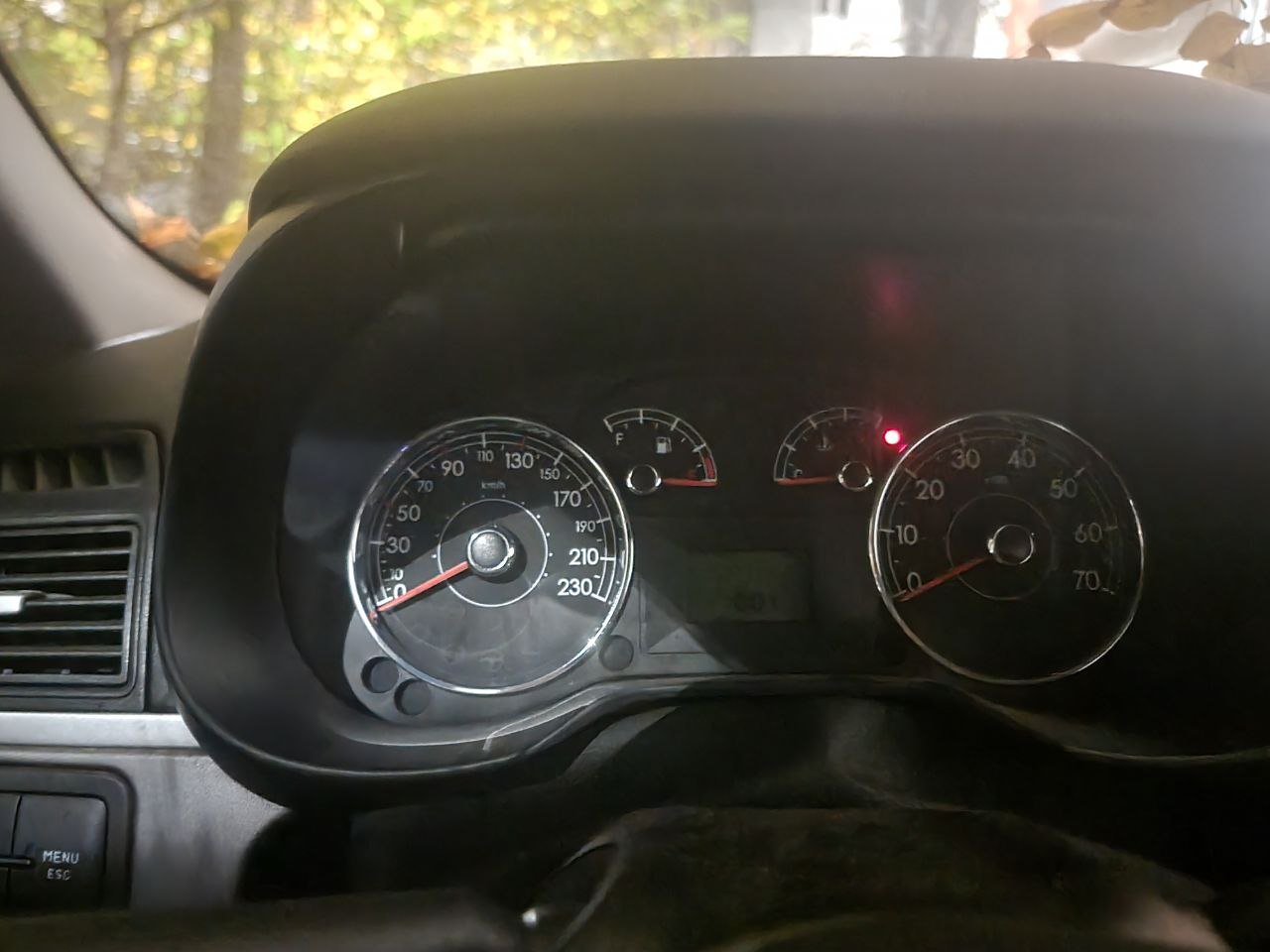

Почалось місяця 2 тому. Спочатку помітив коли завів машину, тускло підсвічує стояночний тормоз і трикут в кружечку попередження. Але не яскраво, а тускло. В день навіть непомітно, а в темряві добре помітно. З машиною наче проблем не бачу, а вони тускло підсвічують.
Після виключення машини ще пару хвилин світили і виключались.
Десь неділю тому почала підсвічуватись лампочка температури двигуна. І вона вже світиться постійно, коли виключена машина теж, не тухне взагалі.
Під час роботи машини підсвічуються ще й лампочка пального і подушки безпеки зараз:
Маша тільки включена, не перегріта, топлива 2/3 бака, масла нормально, тормозної рідини достатньо.
Єдине що, це те що я мало їзжу останній рік, а машина стоїть на вулиці.
Машина FIAT Punto 2013.
Може хто мав досвід такої халепи і підкаже в яку сторону дивитись. Наскільки це небезпечно що постійно горить, хоч і тускло лампочка. Може десь коротить чи що інше?
Електрика - наука про контакти.
я би почав з маси під капотом.

Припущення не вірне.
точок кріплення маси в передній частині авто багато, і коли одна-дві-три скисають, то струм шукає обхідні шляхи. І часто таки знаходить.
Було прохання "підказати" - я висловив свою думку з цього приводу.

Почати з простішого - з чищення точок під'єднання маси.
