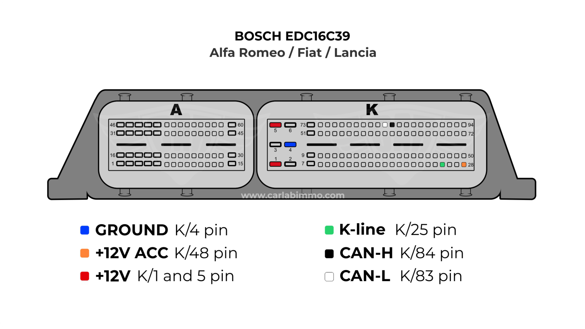

Тк не горить Check Engine я став підозрювати живлення компьютера керування двиглом. Підключив катушку реле R9 на пряму на ключ, і став заводитись Фіатик. Але горить Check Engine і помилку видає Р0685 - Engine control relay - open circuit main relay control. Пробував сбросити помилку - повертається.
Зараз я хочу розібратися і полагодити схему живлення компьютера, тк там зараз в мене під капотом радгосп з проводів, бо паятися на блок реле та запобіжників під капотом я не схотів, щоб живлення не йшло туди, куди не треба, а просто відкусив 2 ноги на реле на катушку, трохи залишив, и припаявся туди.
Я думаю, що у проводці десь порушення, але не можу знайти схему жгутів чи схему підключення компьютера. Компьютер Bosch EDC16C39 55200674. У книжках, що я знайшов в інеті, щось незрозуміле мені, бо пишуть 1,2,3 на правому роз'ємі то земля, а в мене 2,4,6 земля, 1,5 живлення. Також на картинках оті 1-5 контакти розташовані трохи по іншому - нижня пара 1,2, потім 1 контакт 3, потім пара 4,5. В мене 3 ряди по 2 пари, тобто контакт 4 на схемах є живленням, на тому ж місці як і в мене 5 живлення.
Скачав програму по фіатам, DTE Rel. 32.2.124, там також схема як у книзі.
В когось є електрична схема підключення компьютера? Або ідеї, що я роблю не так?

Для початку треба зрозуміти чи правильно ми читаєм книжку: нумерація контактів прописана для блоку, не для роз'єм у. І якщо дивитися на блок і на роз' єм, поставивши їх поряд, то контакти на них розташовані дзеркально один до одного.
Без картинок чи фото складно щось підказати конкретніше...
Помилку по реле видає, бо то реле мало би вмикатися іншим блоком керування, як я вважаю, оскільки тепер (після ампутацій та пайки) блок не бачить реле, то і видає помилку. Я би шукав причину, чому не вмикається штатно ото реле. Може вона ключ не бачить, чи ще щось.

на роз'ємі контакти підписані, я думав, що нумера ті й самі на роз'ємі на ЕБУ. Я можу прислати фото, але я не знаю, що фотографувати, аде в інеті є багато фоток блока мого, наприклад, https://carlabimmo.com/uploads/01fe92667b9e877240c8edeb2ea7c0b9.png. Там контакти підключення живлення співпадають з моїми.
Помилку я поки не чіпаю, я хочу розібратися саме з проблемою, чому не вмикається реле живлення. Мабудь, буду дзвонити усі ті провода, що є на схемі, і може знайду якусь систему. Я б вже давно продзвонив, але не співпадають контакти, і я не подумав, що інші можуть співпадати. Буду дзвонити усі і дивитись, що реагує.
Я не знаю, як мені оту диагностику проводити, бо якщо дзвонити жгути, потрібна схема, а якщо міряти напруги на зібраному, то туди хер підлізеш у ті делфі роз'єми.
