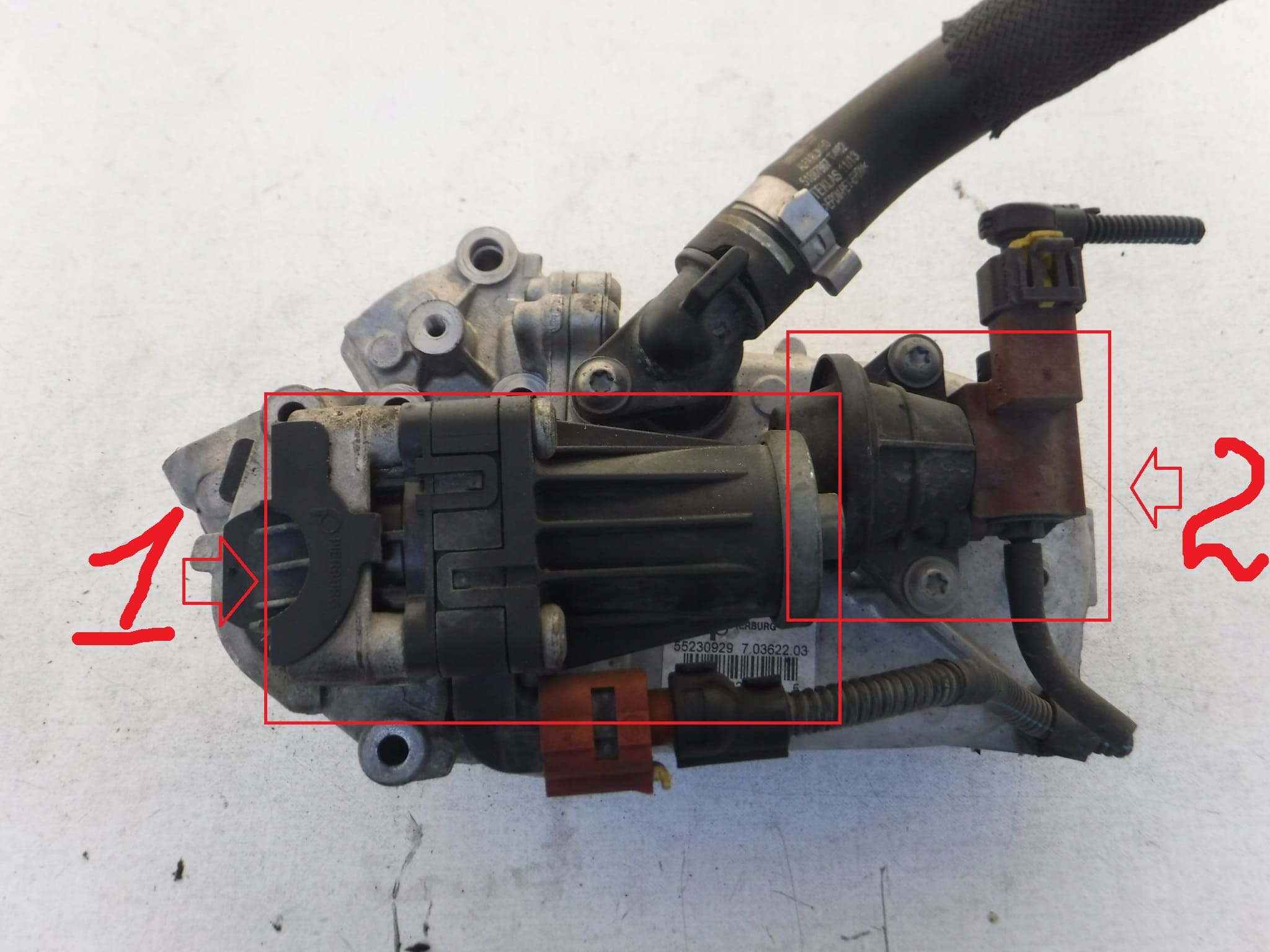

СообщениеДобавлено: Чт Мар 06, 2025 10:31    Заголовок сообщения: Ответить с цитатой
CreAtoR писал(а):
Перевірити достатньо легко - треба лиш скинути соленоїд з клапана, і тримається доступ.
А можете мені дурачку показати де цей соленоїд. Бо я бачу тільки електро клапан (цифра 1) і исполнительний механізм (цифра 2)

Сообщения: 17345
СообщениеДобавлено: Чт Мар 06, 2025 14:41    Заголовок сообщения: Ответить с цитатой
Солено́їд (від грецьк. solen — трубка, eidos — вид) — це фізичний прилад, котушка дроту, намотаного на циліндричну поверхню. (с)
Отой механізЬм, до якого приходять дроти і є соленоїд
Сообщения: 25292
СообщениеДобавлено: Чт Мар 06, 2025 20:02    Заголовок сообщения: Ответить с цитатой
Не впевнений, що це фото від 1.3мжтд.

СообщениеДобавлено: Пт Мар 07, 2025 14:29    Заголовок сообщения: Ответить с цитатой
Зуб даю. В мене такий стоїть. Авто Fiat Linea 1.3 Multijet 2013 року
