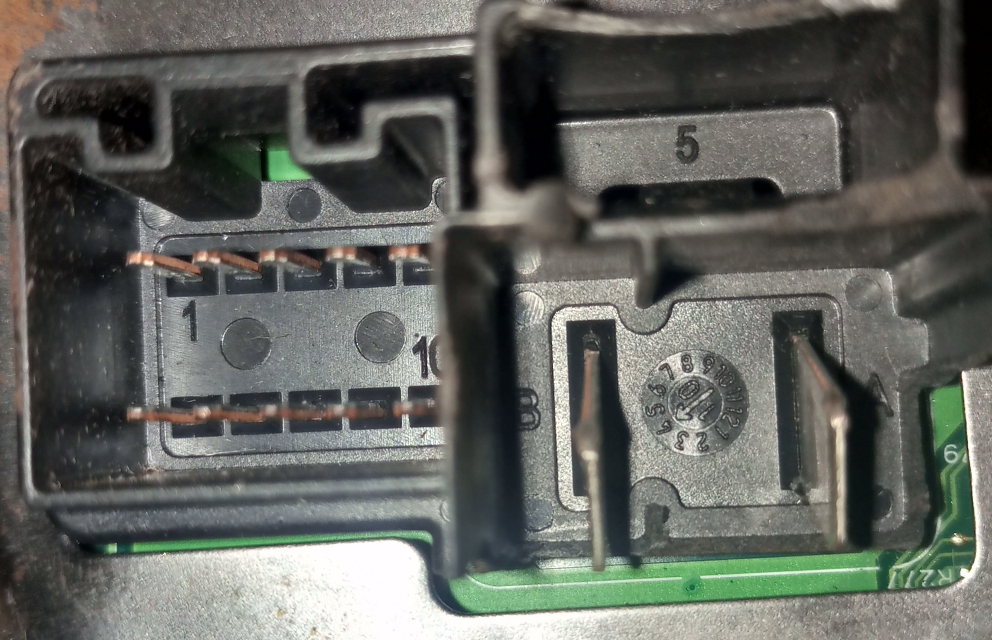

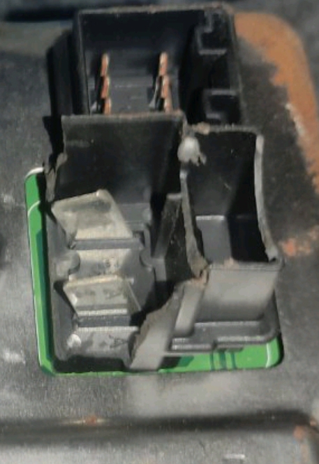

Доброго дня шановна спільнота, питання наступне: зламався електричний роз'єм на ЭУР, фішка (конектор).Хто підкаже номер цієї фішки (конектора) або де подивитися (пошукати) можна.

GP? Не знаю номер, але було як мінімум 2 ревізії ЕУР з різними фішками. А цей спаяти і замотати, щоб працював не вийде?

Делфі кому і чого тільки не робить
Якшо він корпусний, а не кабельний, то навряд чи де він окремо є, а як і буде, то з усіма контактами, і недешево. І кат. № там може бути на стороні плати.
А випаяти/перепаяти все і гарно ще треба вміти. Та і кабельна частина, та ще й хвіятівська, рідко де валяється. Хіба по розбірках пройтись і нас, і тих же поляків.
Якшо там слабострумна частина ціла, то силову простіше зібрати з нормальних плоских пар розміру 6,3 мм і підпаятись на платі дротами нормального діаметра.
Так зробив на Хуні дочки, де поплавився конектор вентиляторів СО і кондиц.- ще в старих хазяїв- ті ж самі пари 6,3 мм, які додатково зверху захистив термоусадкою. І так- вже років 5 без проблем.
