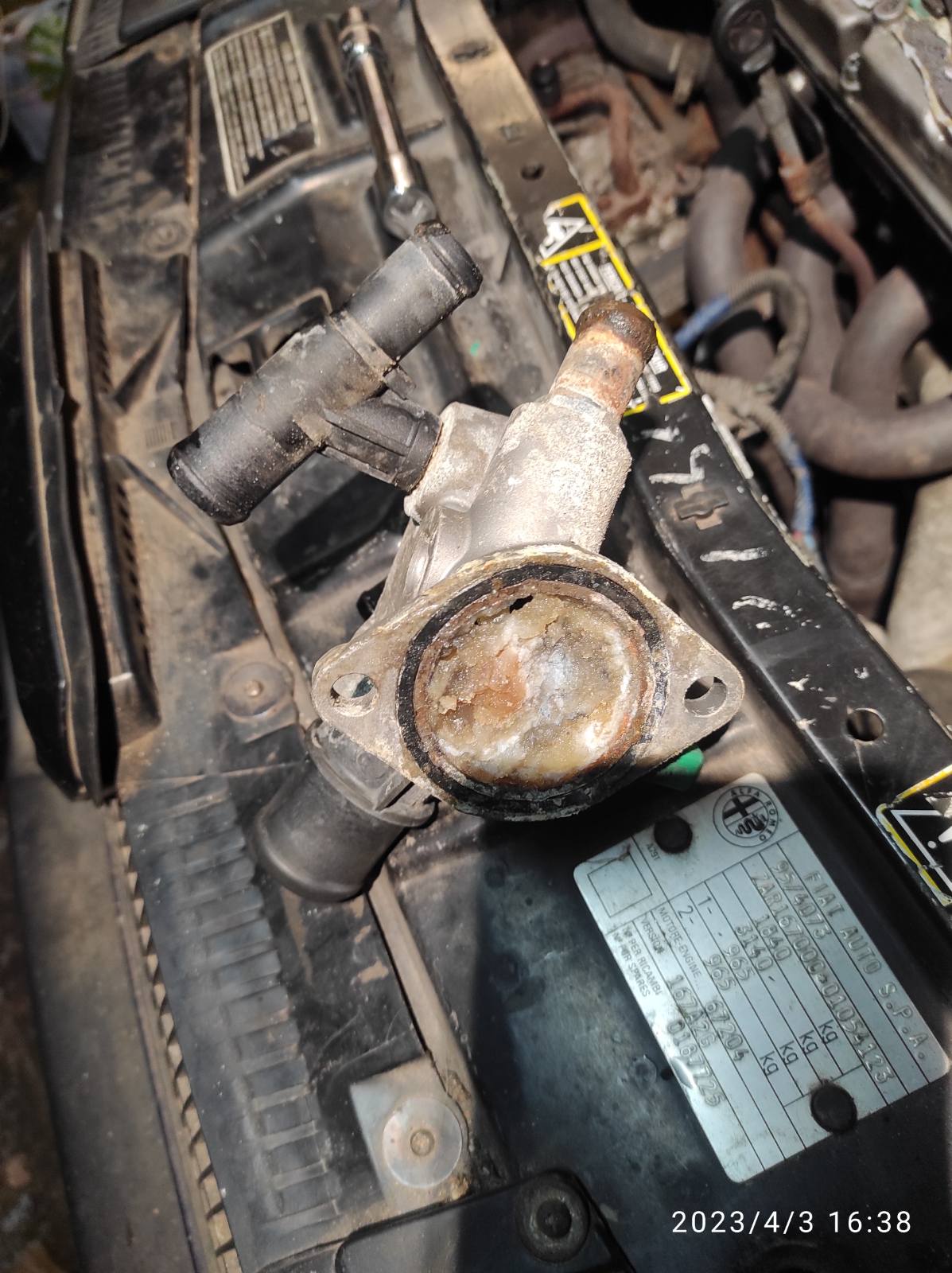

Причина непрокачки охолоджуючої рідини

Бажаю здоров'я/
Коли купляв на ОЛХ кондуктора на мотор, продавець (дай Бог йому здоров'я) поклав в посилку насадку, щоб відкручувать гвинти головки двигуна. Він знав, він все знав...
Шукаючи, в чому причина того, що не прокачую ОР помпа, скинув термостат. Термостат забитий окислами. Почистив, промив блок, радіатор, зібрав, завів, газнув - і проскочив ремінь. Жизнь- боль) Двтигун гаторохтів і заглох.
А причина в тому, що я не відпускав шків випускного разпредвала. Перший раз вдалося рівномірно все натянути, а в цей раз - видно не вдалося. Полінтяйнічав зварити приспособу для фіксації шківа.
Якщо знімати головку, то це вже й поддон потрібно знімати - там по прокладці підтікає масло, в 3-4 різьби відновлювати якось, одна різьба в блоці під кришку головки, ну і ще ж вискочить щось.

Ситуація дуже прикра...
Але прийми це як досвід.
Якісний досвід завжди недешево обходиться.

=BulleT= писал(а):
Бажаю здоров'я/
Шукаючи, в чому причина того, що не прокачую ОР помпа, скинув термостат. Термостат забитий окислами. Почистив, промив блок, радіатор, зібрав...
Коли кажеш людям заливати антифриз той що потрібно, "дорого, куча якісних і дешевших..."

Думаю, що кристали там радше через дебелі простої, ніж через вафляний антифриз.

Ну, якщо своєчасно антифриз мінати, та заливати якісний, такої бяки не буде

А якщо читати з самого початку, то буде зрозуміло, що машина простояла 6-7 років.

Жень, та я читав. Але від того що вона стояла, такі корки самі по собі не виростають Wink
