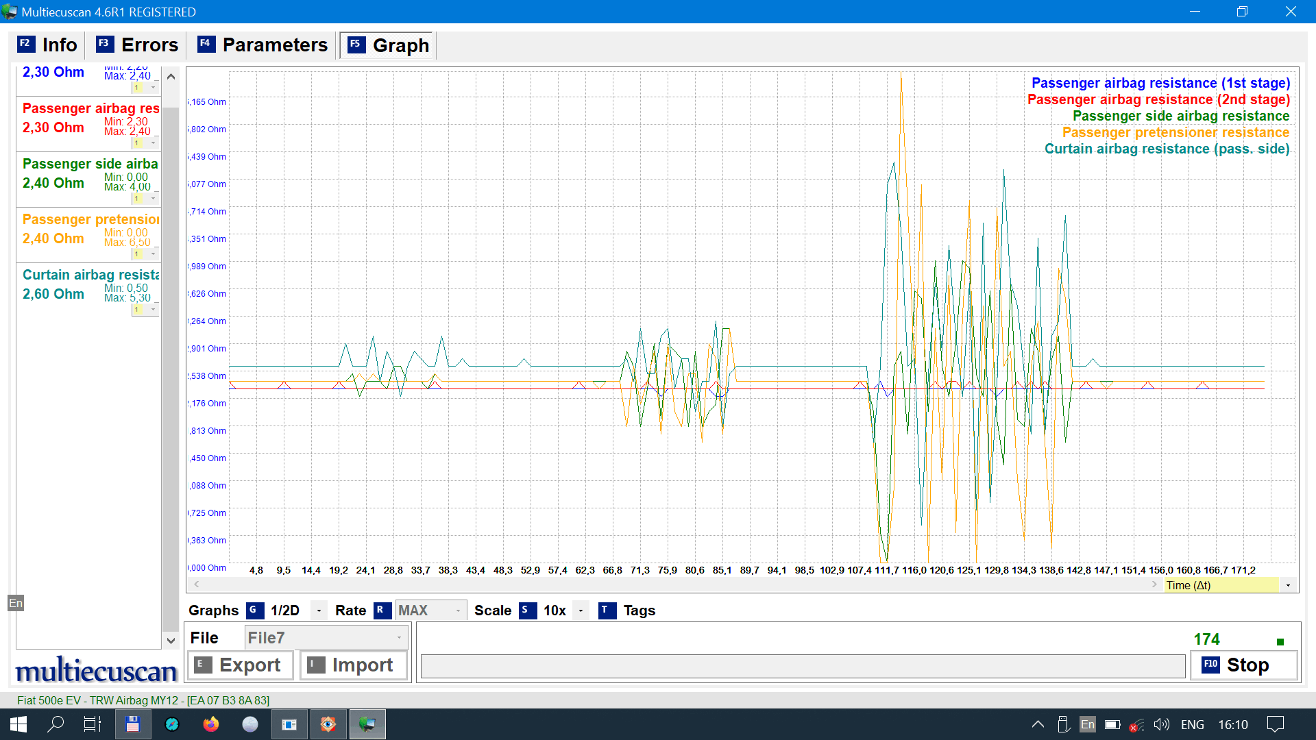

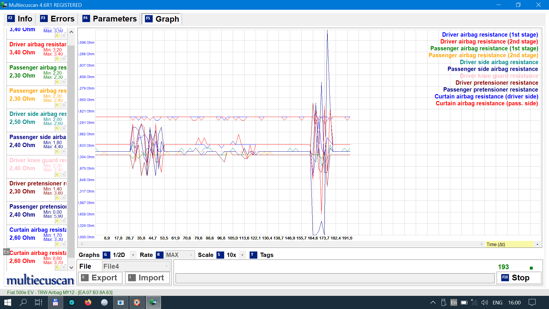

Вот несколько осциллограмм, что мне нарисовал MultiEcuScan по измеренному сопротивлению взрывателей.
В правой колонке, у каждого считываемого параметра даются ещё значения "Min/Max", так что легко видеть, какого размаха достигает ошибка. На габариты и поворотники контрольная лампа ещё не срабатывает, а вот на стоп-сигналы — почти обязательно. Плюс, видно что это именно хаотичная помеха, а не какое-то "смещение".
Включаю по очереди поворотники, "габариты", и стоп-сигнал.

Включаю по очереди "габариты", поворотники, и стоп-сигнал.

Как показали сегодня контрольные заезды, стоп-сигналы (параллельно которым я впаял конденсаторы) перестали вызывать сработку диагностики. А вот "габариты" ("вторая нить" той же лампы, и туда я пока не паял ничего) — всё ещё призывают беременного мужика. Ну да ничего, комплект таких-как-надо конденсаторов уже припасён, завтра займусь!

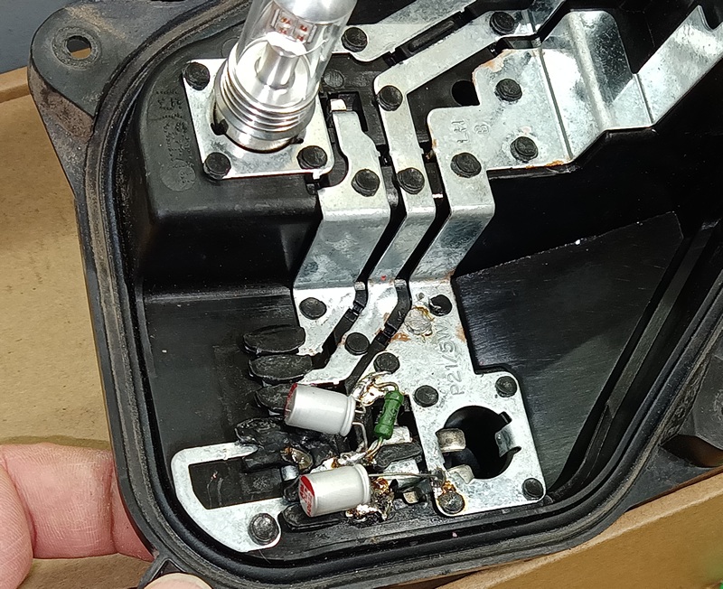

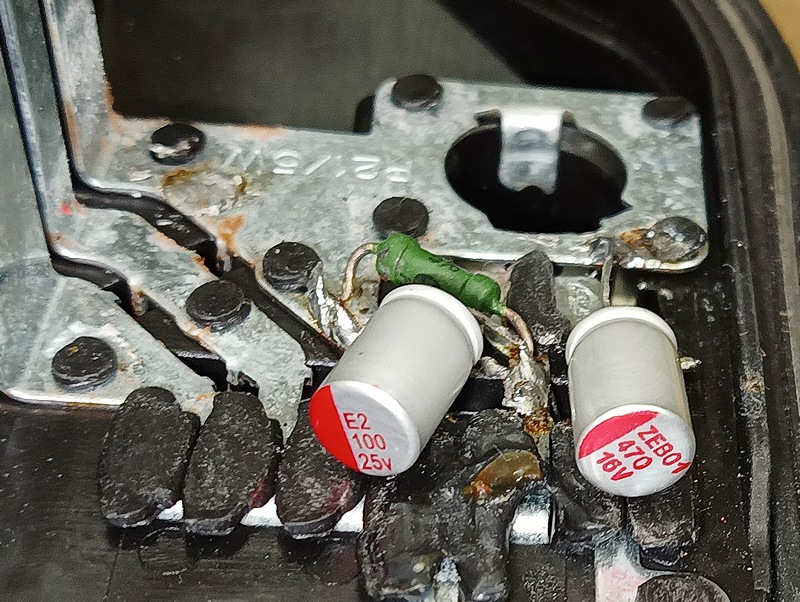

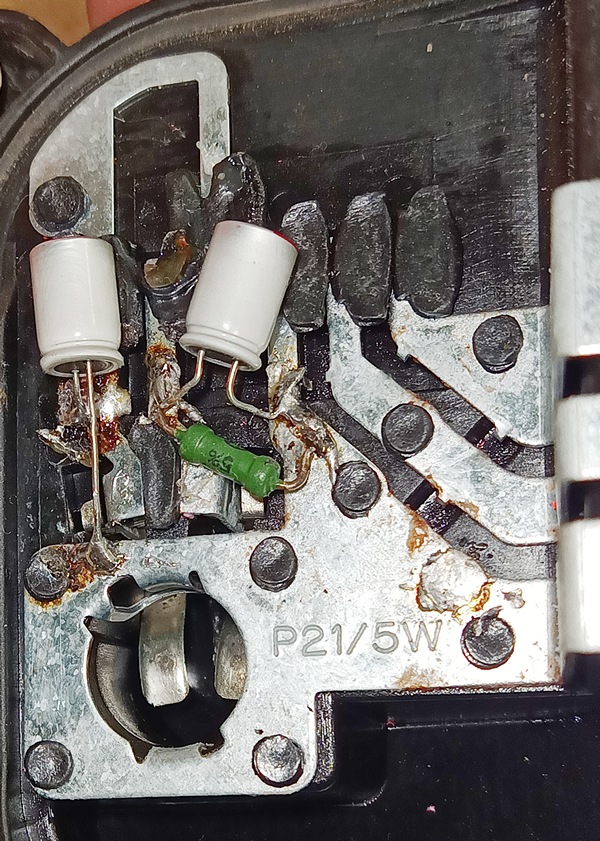

Сделал.
Впаял твердотельники 100 мкФ и 470 мкФ параллельно габаритам и стоп-сигналам, соответственно. Теперь не вылазит беременный мужик ни в каком сочетании включённых ламп.
После фото, вдобавок проклеил конденсаторы китайскими соплями K-706.
Проделал такое в обоих фонарях, естественно.
