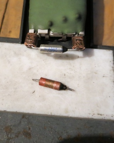

Скоріш за все перегорів термозапобіжник.
 Просмотрено:  166 раз(а)
0б77бб9119
Сообщения: 17312
СообщениеДобавлено: Вт Янв 10, 2023 08:25    Заголовок сообщения: Ответить с цитатой
Тоді, скоріш за все, дуйка зовсім би не дуяла... Треба дивитись схему.

alex-lv
Возраст: 30
Зарегистрирован: 14.09.2009
Сообщения: 1306
Авто: продано
СообщениеДобавлено: Пн Янв 16, 2023 09:59    Заголовок сообщения: Ответить с цитатой
AndreyU писал(а):
Якщо це подіє, то буде просто чудово!
Міняється деталька окремо, не варто переплачувати. Потрібно знайти причину перегорання. Скоріш за все, туго крутиться моторчик або запилився від спрацьованих щіток (продути).

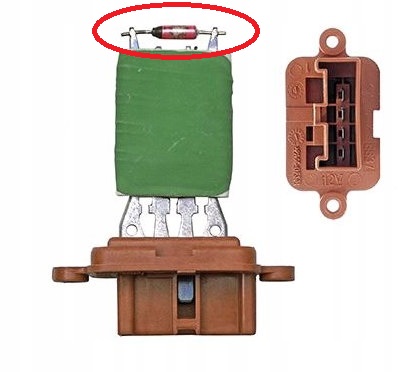

Яка саме деталька- весь набір резисторів з термозапобіжником, чи тільки сам ТЗ? Скільки їх зустрічав, там не проста пайка а контактне зварювання бо температура всього блочка досить висока і проста пайка навряд чи витримає довго.

СообщениеДобавлено: Пн Янв 16, 2023 16:02    Заголовок сообщения: Ответить с цитатой
Яка саме деталька.
Hi
 Просмотрено:  176 раз(а)
0б77бб9119
Сообщения: 17312
СообщениеДобавлено: Пн Янв 16, 2023 18:36    Заголовок сообщения: Ответить с цитатой
Ага, а таки не пайка!
