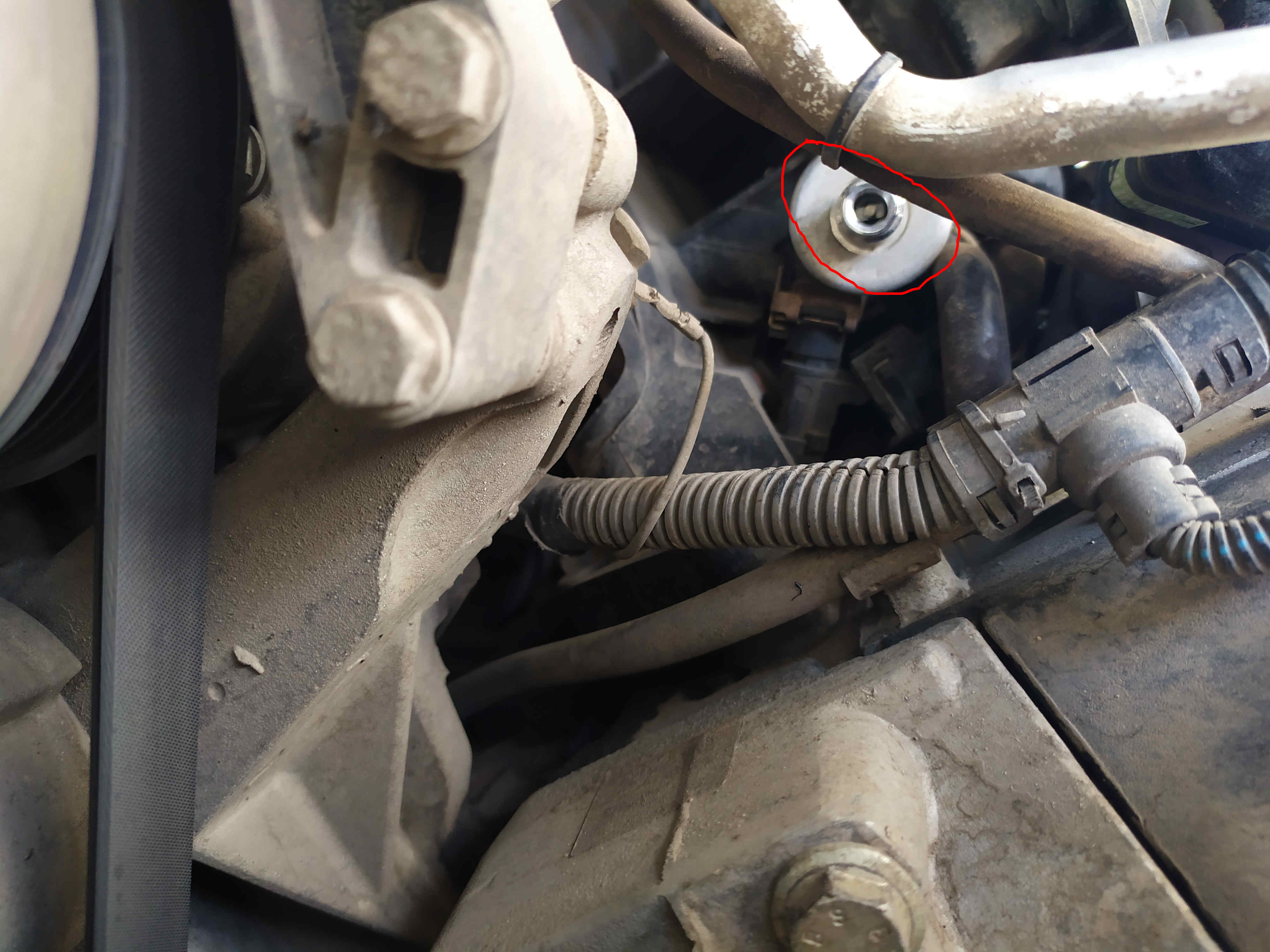

Добрий день. підскажіть нагальну проблему як скачати бензин через пробку паливної рампи. там стоїть внутр різьба на 8х1 потрібен штуцер з зовн різьбою і штоком щоб нажимав клапан.

А не простіше по дорозі до рампи десь скинути трубку? Крім того, там не обов'язково внутр. різьба 8х1, там може бути 7,747х0,794 мм. Чи перевірено точно? Манометр до такого штуцера стикується по зовнішній різьбі, яка теж геть не метрична, а 7/16" = 11.11х1,27 мм.

Цей штуцер для вимірювання тиску онлі.
