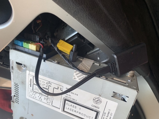

Установил Блютус в штатную магнитолу, через желтый разъём , телефон блютуз видит, а магнитола при попитке зайти в режим aux пишет no source available. В чем может быть проблема? Кто то сталкивался?голову сломал

Это BT Link, или что-то другое?
Телефон соединился с модулем, или просто "видит" его?

Телефон видит блютуз и к нему подключается, но магнитола не входит в режим aux двойным нажатием кнопки cd.такое ощущение что этот режим в магнитоле заблокирован, по идее должен быть какой-то сервисный режим где можно включить Эту функцию
