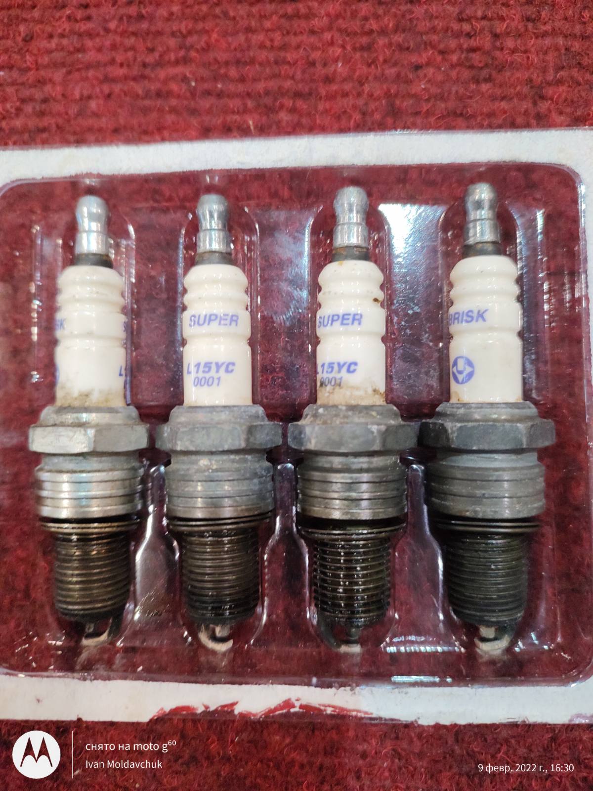

moldavchuk2811 писал(а):
Если честно то я за пол года третий комплект свечей ставлю. засерает очень. (
в этом как раз свечи и не виноваты!!

https://drive.google.com/file/d/1Luz70Gd4XuaO_eIWWCC6C5YkMJOhrMQN/view?usp=drivesdk
Такие свечи
[/img]

Свечи Brisk L15YC

Фото прикрепил ваше
Свечи Brisk L15YC
Да уж Confused
У меня от таких даже Жигуль плевался
Сообщения: 17352
СообщениеДобавлено: Чт Фев 10, 2022 08:16    Заголовок сообщения: Ответить с цитатой
З такого фото толку мало, навіть якшо це був би найкрутіший бренд- блістер не дає повної картини стану свічки в робочій частині. Колись були непогані свічки.
