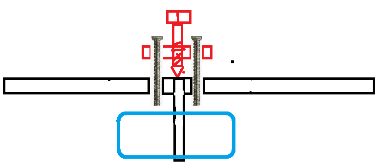

СообщениеДобавлено: Сб Ноя 27, 2021 14:33    Заголовок сообщения: Ответить с цитатой
Роби дірочки поряд з валом для (видумуй "знімач " тому що різні види "прапелеров" існують.)
Колись тільки так вдалось зняти.
Але відновити не вдалось Двиг. колекторний і майже завжди там піпець щіткам та колектору якоря. Воно того не варте. Very Happy
(Конструктивно десь так.малюнок)
Да.. по сути только какой-то инструмент нужно колхозить, чтобы снять крыльчатку..

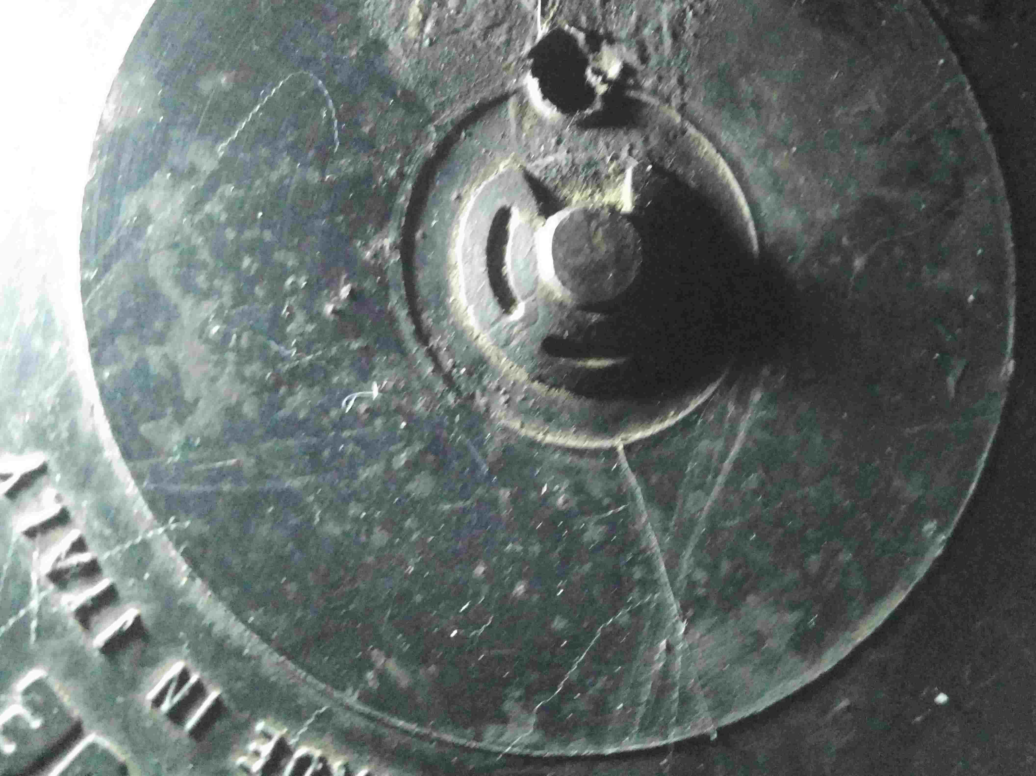

Там наверняка плоская или почти плоская стопорная шайба держит крыльчатку. геморно, но снимабельно. А вот ежли нет шайбы, то еще геморнее- надо ее. или какой-то стопор искать. Вряд ли там пропеллер тупо и просто насажен на вал мотора без фиксации, это чревато.

СообщениеДобавлено: Вс Ноя 28, 2021 19:01    Заголовок сообщения: Ответить с цитатой
Спробую пояснити що чекає щасливця зумівшого все таки розібрати двиг.
(кожен розбіра по своєму бо він "нерозбірний"
Як вже писав 95% треба міняти щітки. (будем сподіватись що все інше в робочому стані.
Замінили.
Постає просте запитання як зібрати? Доступу для фіксації щіток нема.
(не кажу що це неможливо.....)
(Я для себе вирішив що не варто почав шуміти зробив отвори шприцом змастив моторним мастилом.На деякий час хватало Very Happy поки не знайшов інший.)
Вдачі.

СообщениеДобавлено: Вс Ноя 28, 2021 19:05    Заголовок сообщения: Ответить с цитатой
О! Вот эта шайба и держит пропеллер. Пока ТС не даст картинку читабельную, гадание продолжится.

СообщениеДобавлено: Вс Ноя 28, 2021 19:19    Заголовок сообщения: Ответить с цитатой
"Страховка" може бути різна.А на "валу" сидить такі дуже файно.
Very Happy Візьміть розмір та вагу прапелера (хоть і збалансований ) сидить на валу ⌀ 6-8мм.
Марк Твен
Сообщения: 17345
СообщениеДобавлено: Вс Ноя 28, 2021 19:27    Заголовок сообщения: Ответить с цитатой
Коли придивитись, повинні бути отвори для стопорів, інакше- а як їх збирають на заводах?
