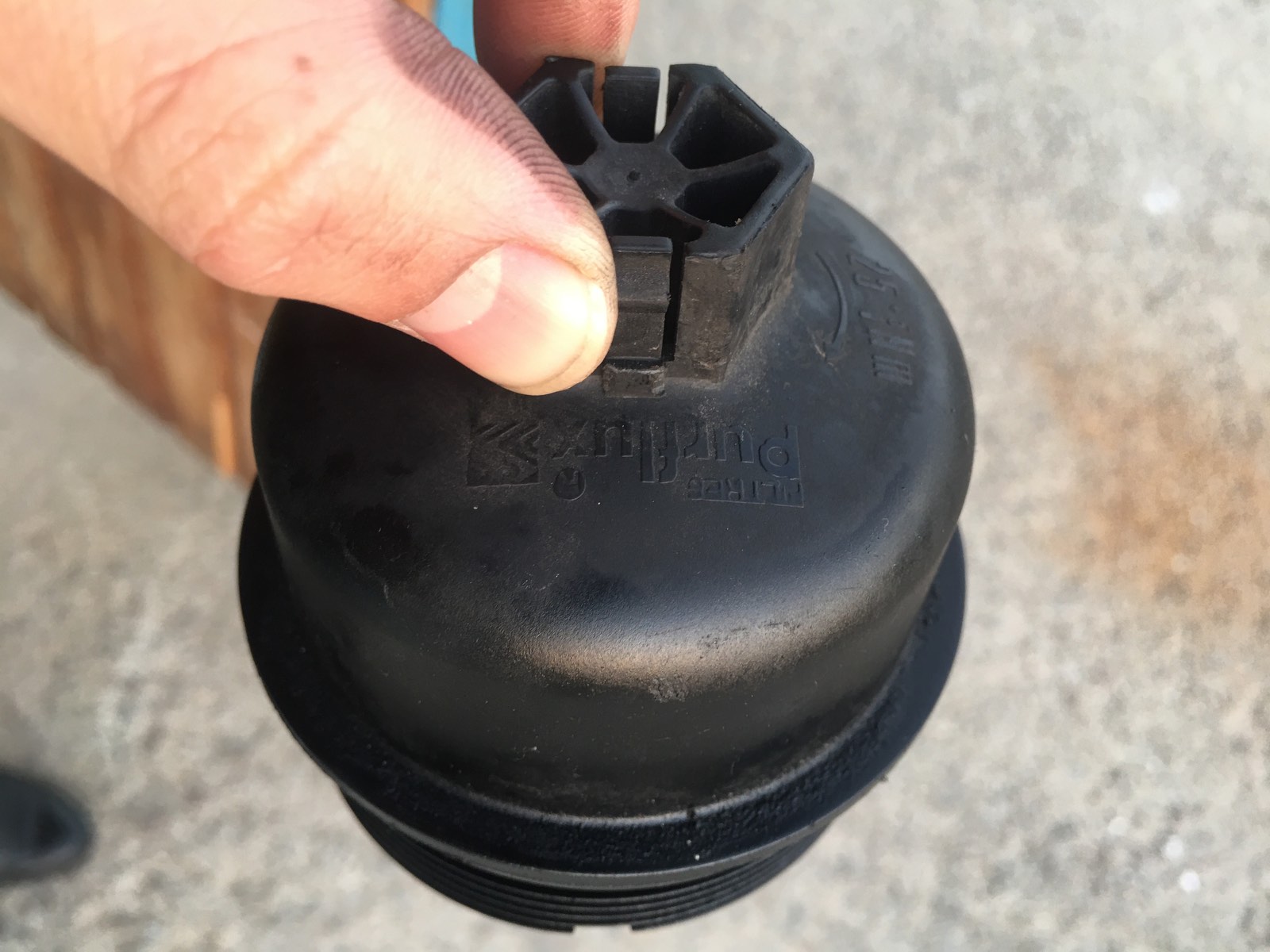

скільки фільтрів міняли-ніколи такого не було.Тому не звертали увагу. А це-торчить пружина.От і давай шукати що чому та як. Дякую за підказки.

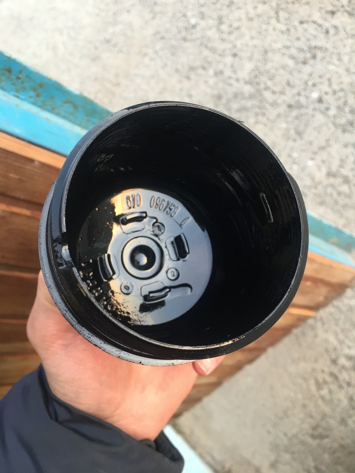

Хоттабыч писал(а):
ні, з кришки.
уважно подивіться на те що витянули і на фото самого фільтра
так це ж кришка.

шурік писал(а):
але тут така ж ніби.... https://www.trentaricambi.com/filtro-olio/85071-fiat-punto-199-2005-13-d-55kw-5p-tappo-porta-filtro-olio-6790967580.html
ніби, та не така
Написав же, що Є ДВІ МАСЛЯНІ СИСТЕМИ: Purflux і UFI !!!!
Кому і навіщо пишу, якщо не читають?

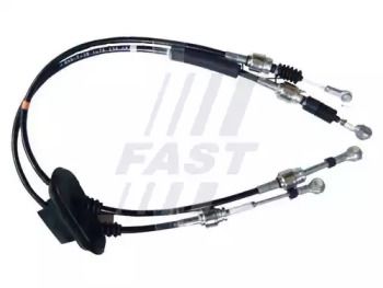

Доброго веселого понеділка всім. Підкажить, трос на задню передачу регулюється і чи можна його підтягнути. Другий раз не загоряються ліхтарі заднього хода. Датчик заднього хода міняв, але й старий добре працює.

шурік писал(а):
там нема окремого троса на задню передачу. Думаю то проблема не в тросі...
З куліси іде два троси. Один окремо на передні і другий окремо на задню.

Yur4ik61
Не пишіть дурниць. Один трос - вибора передач, другий - перемикання

Добре. А як тоді вилікувати? Є мисля поміняти втулку куліси.

розбита куліса,розбиті троси-от і недовключає задню.
