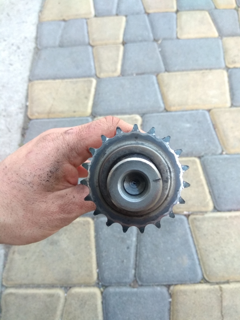

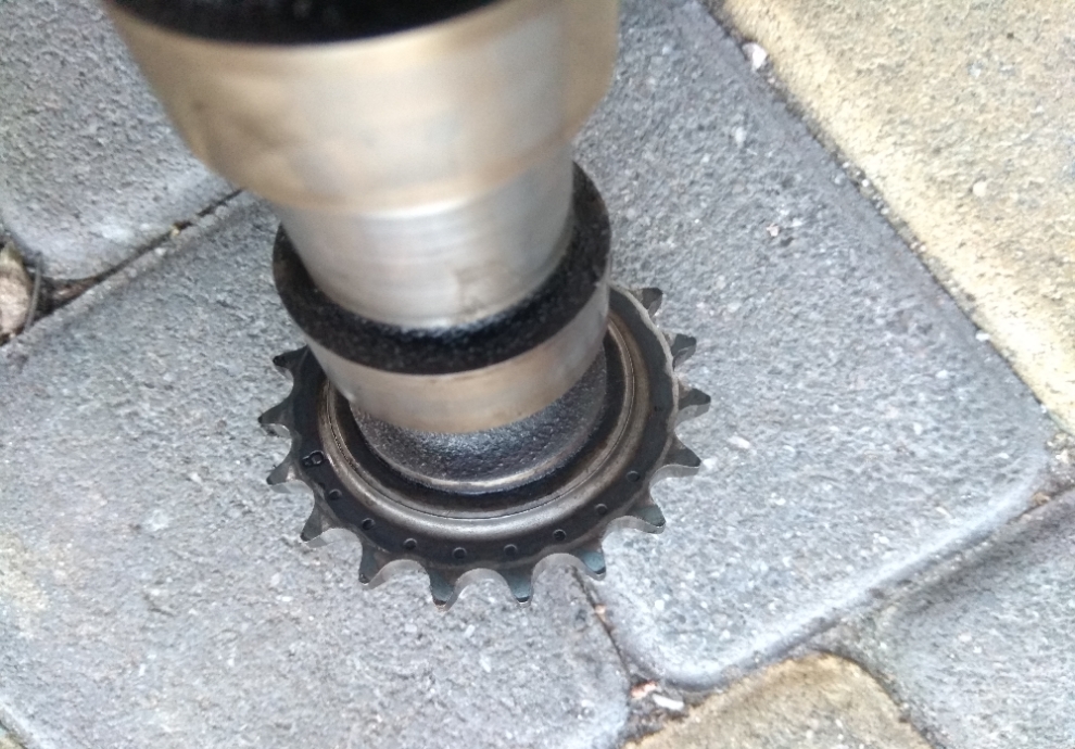

Всем привет. Помогите правильно установить распредвалы DW10UTED, он же RHK, 2.0 HDI, 120multijet. Стоит на Scudo.
По информации из интернета це.пь имеет 2 крашенных звена. Также каждая из звёзд распредвалов имеет окрашенный(или омеднённый зуб). Крашенные звенья должны совпасть с желтыми зубчиками распредвалов. Все очень просто.
Но у меня проблема в том, что выпускной вал имеет крашенный зуб и, кроме того, его сложно поставить по-другому, потому что на нём сидит шкив ГРМ на шпонке. А впускной вал не имеет жёлтого зуба на звезде и конкретной метки для совмещения с жёлтым звеном тоже.
Звезда впускного вала имеет на одном из зубов слабую гравировку римской цифры 2 ( 2 вертикальные полоски из трёх точек). На внутренней стороне звёзды есть 8 меток которые заканчиваются цифрою 8. Римская двойка на внешней стороне лежит между 1-ой и 2-ой метками внутренней стороны.
Сейчас приложу фото для наглядности.
Так как же установить впускной вал, по какой метке, если нет крашенного зуба?
 Просмотрено:  331 раз(а)
Vlados82
Зарегистрирован: 28.04.2021
Сообщения: 9
Откуда: Черкасская
Авто: Scudo 2007
СообщениеДобавлено: Ср Окт 06, 2021 00:18    Заголовок сообщения: Ответить с цитатой
Другая сторона

Сообщения: 25285
СообщениеДобавлено: Ср Окт 06, 2021 09:04    Заголовок сообщения: Ответить с цитатой
Перше фото не дуже чітке, важко сказати що там за мітку, а що просто бруд.
Може є можливість зробити нормальне фото? Дякую.
alex-lv
Возраст: 30
Зарегистрирован: 14.09.2009
Сообщения: 1306
Авто: продано
СообщениеДобавлено: Ср Окт 06, 2021 09:31    Заголовок сообщения: Ответить с цитатой
При ВМТ першого циліндра кулачки розпредвалів мають дивидись симетрично, як на фото (двигун не той).
Снятие - установка Распределительные валы.pdf
0б77бб9119
Vlados82
Сообщения: 9
Откуда: Черкасская
Авто: Scudo 2007
СообщениеДобавлено: Ср Окт 06, 2021 14:38    Заголовок сообщения: Ответить с цитатой
https://ibb.co/TgJLC8F
Оригинальное фото
Сообщения: 25285
СообщениеДобавлено: Чт Окт 07, 2021 08:59    Заголовок сообщения: Ответить с цитатой
Якщо вважати, що помічений зуб і є потрібний, то як будуть розташовані кулачки обох валів на першому циліндрі?
Якщо так, як на фото вище, то бінґо.

Vlados82
Сообщения: 9
Откуда: Черкасская
Авто: Scudo 2007
СообщениеДобавлено: Чт Окт 07, 2021 19:24    Заголовок сообщения: Ответить с цитатой
Дякую! Чому звернувся по допомогу: мотор зібраний, працює, але віддає в повітряний провід невеликим бухканням. Таке відчуття, що впускний вал на 1 зуб стоїть неправильно. Але виставлявся по неясній мітці впускного, там де крапками вибиту цифру римську 2 , або паралельні полоски. От сумніви на рахунок цієї мітки.
З мотором нічого такого не траплялось, що провернуло зірочку на валу.

Vlados82
Сообщения: 9
Откуда: Черкасская
Авто: Scudo 2007
СообщениеДобавлено: Пн Окт 11, 2021 20:44    Заголовок сообщения: Ответить с цитатой
Знайшлася причина "бухкотіння" в впускний коллектор.
Цепок стояв правильно. А от ГРМ на зубчик неправильно. При цьому випускний клапан закривався трохи раніше, коли ще поршень не дійшов до ВМТ і якусь мить давив вже в закритий випускний клапан , а впускний відкривався і приймав у себе надмірний тиск, що виливалось в звук по впускному тракту.
Всім дякую.
