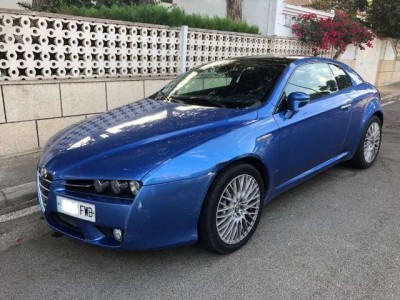

Давненько меня жизнь не связывала с итальянским автопроизводителем.
Так случилось что в данное время работаю на испанских побережьях, на глаза попалась Brera на вид в достаточно хорошем состоянии и по ценнику всему привлекательна. Из минусов пугающих меня... человек пишет что после замены цилиндра сцепления он не мог завести Авто...
у меня никогда не было опыта эксплуатации дизелей и тем более никогда не ездил на Brera. От сюда непонятные волнения нужно ли мне это Smile
Из того что знаю 2.4 JTD достаточно не плохой двигатель с хорошим ресурсом. Из того чего боюсь и пока что не могу понять стоит ли там робот или чистая механика.
Если кто знает об этом типе Авто или двигателе, поделитесь инфой, буду признателен.

Приветствую, случайно набрел.
Авто как авто, чуть прокачанная 159-ка.
Пробег большой, для этого мотора не смертельный, но покупать лучше через диагностику с замером эмиссии. Здесь техосмотры, не пройдешь-заставят менять катализаторы и фильтры , недешево.
С ЕЛМ играться в свободное время, как диагностика при покупке цена портативного ЕЛМ примерно соответствует его полезности.

СообщениеДобавлено: Пн Июл 12, 2021 22:30    Заголовок сообщения: Ответить с цитатой
Конкретно тут опелівська механіка F40, але і автомат там ставився тільки 6-и ступеневий японський Айсин. Ні з якими коробками серйозних проблем немає. Двигун дуже теплонаватавжений, тому особливу увагу треба приділяти системі охолодження і стану радіаторів. Для діагностики і обслуговування машини більше ніж достатньо правильного ЕЛМ адаптера і мультискана або альфаобд.

СообщениеДобавлено: Вт Июл 13, 2021 20:15    Заголовок сообщения: Ответить с цитатой
Поехал глянул, ну такое себе, печаль сквозь слёзы. Завестись она так и не смогла. Короче вариант не мой увы. Потолок весь упавший, крышка на бачке ОЖ не оригинальная а вообще не понятно от куда. Видно что жизнь её хорошо по трепала. Я был но во к далеко не идеальному Авто, но то что я увидел меня отвернуло. Ухода за Авто не было скорее всего с момента её покупки. Все что не тронь все разваливается, даже тот же ключ в пополамах. Багажник так же открыть не получилось.
