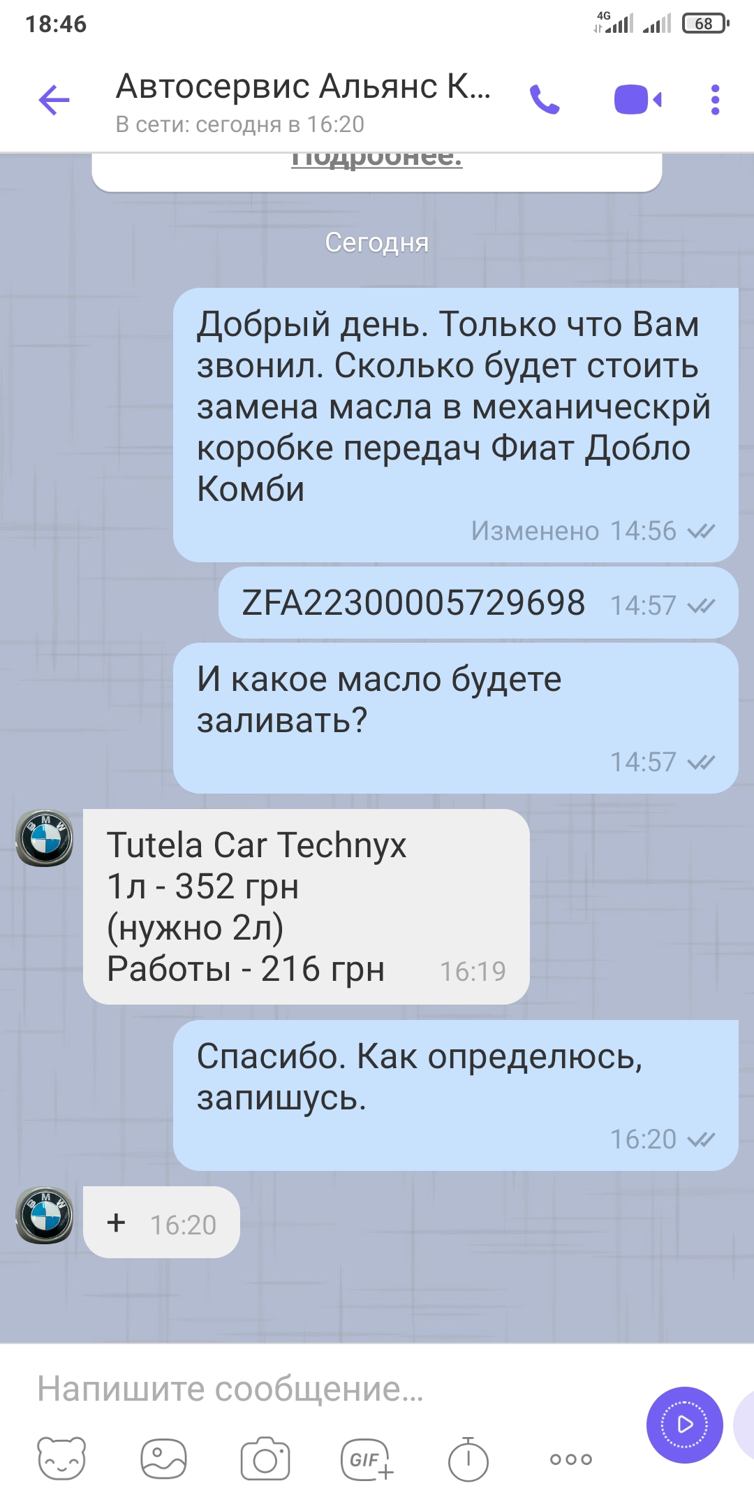

Ответ официальных сервисов Кременчуга (они же и BMW обслуживают) и Николаева по поводу: какое масло заливают в коробку.
 Просмотрено:  79 раз(а)
 Просмотрено:  76 раз(а)

а я в шоці від вартості заміни Shocked
Enter
Зарегистрирован: 22.09.2008
Сообщения: 737
Откуда: Київ
Авто: Lancia Dedra 1.8 (835A2.046)
СообщениеДобавлено: Чт Апр 22, 2021 19:57    Заголовок сообщения: Ответить с цитатой
Адин_На_Крижині
о , про болталку в дифференциале это про мою. думаю такой болталки ни у кого нет. на передаче если поставить у машини люфт 15-20 см. диференциал вообще больная тема.. там потом и шрусы изнашуются...
520 грн замiна масла без масла.. это как? шото дорого без масла
Бортовой журнал: http://fiat-club.org.ua/forum/viewtopic.php?t=49167&postdays=0&postorder=asc&start=135
СообщениеДобавлено: Чт Апр 22, 2021 20:33    Заголовок сообщения: Ответить с цитатой
Напевне порахували як на БеНеВе. Laughing
