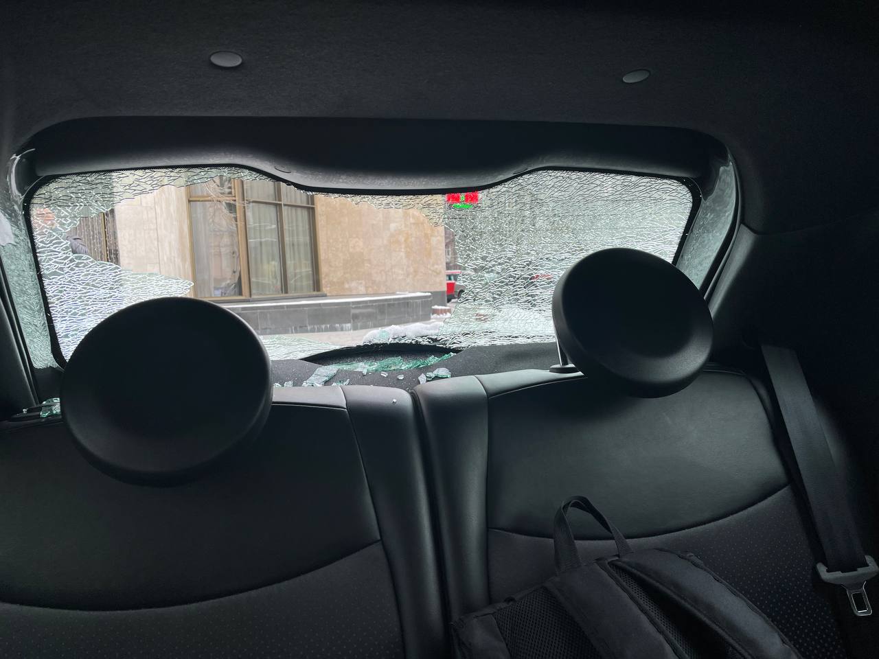

Всем привет!
Две недели назад без очевидной причины треснуло заднее стекло. В италавто заказал замену, ждал две недели.
В итоге сегодня заявили, чтоб без срезания спойлера ничего не получится, пока будут срезать, то 100% будут повреждения ЛКП, вся работа будет грубая и без гарантии.
Кто-то стакливался с похожим? Неужели в 500е допустили такой очевидный конструктивный промах?

Можно позвонить в пару фирм профессионалов установщиков стекол, а лучше показать им машинку. Опыта замены у них побольше, чем у официалов. Потом и принять решение.
Италавто только будет раз здыхаться установки, за то с радостью продаст Вам стекло.

Вчера вечером дозвонился в Калифорнию на фирменное ТО. Говорят не надо ничего срезать, должны быть специальные реагенты, которые растворяют герметик и позволяют нормально снять спойлер.

Посмотрел на тот спойлер. А он полностью на стекле приклеен или еще и на задней ляде тоже?

я предпологаю что у "наших" их нет) поэтому либо найдите укого они есть и поедьте туда где все сделают без снятия, либо снинимите его сами и едьте туда где есть стекло Idea

я у себя срезал спойлер , геморно ДА
но можно сделать акуратно без повреждения ЛП

Даже на юТубе ролик есть, как на [бензиновый] Фиат 500 ставили спойлер от Абарта, и там родной срезали струной. Вроде как без повреждений обошлось.

На задней ляде тоже Smile
В пятницу открыл гугл карты и начал выбирать сервис замены стекла с самым высоким рейтингом и самым большим количеством отзывов.
Привёз, все сделали, дверь без повреждений. Взяли небольшую доплату, так как со спойлером пришлось повозиться. По их словам спойлер был закреплен двухсторонним скотчем, просто очень основательно.
Вывод из ситуации для меня простой – не обращаться на официальное СТО.
