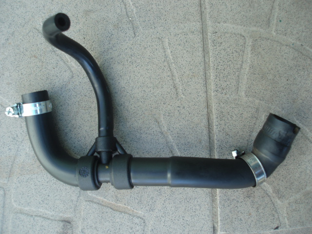

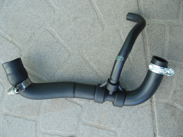

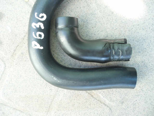

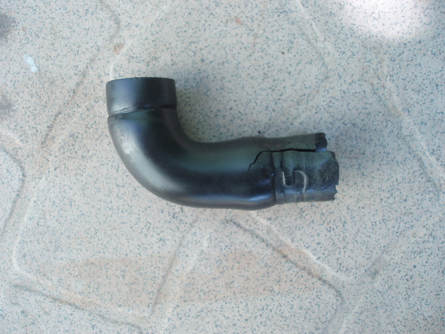

Это не совсем и неисправность, но... Задубела до твердости йобонита и треснула нижняя загогулина патрубка системы вентиляции, которая в ГБЦ садится.
Про оригинал и страшно спрашивать, искал вореанд. Синей изоляции под рукой не оказалось, пришлось идти на базар. Аналогичный отрезок от Ланоса, цена вопроса 35 грн. плюс ножницы:

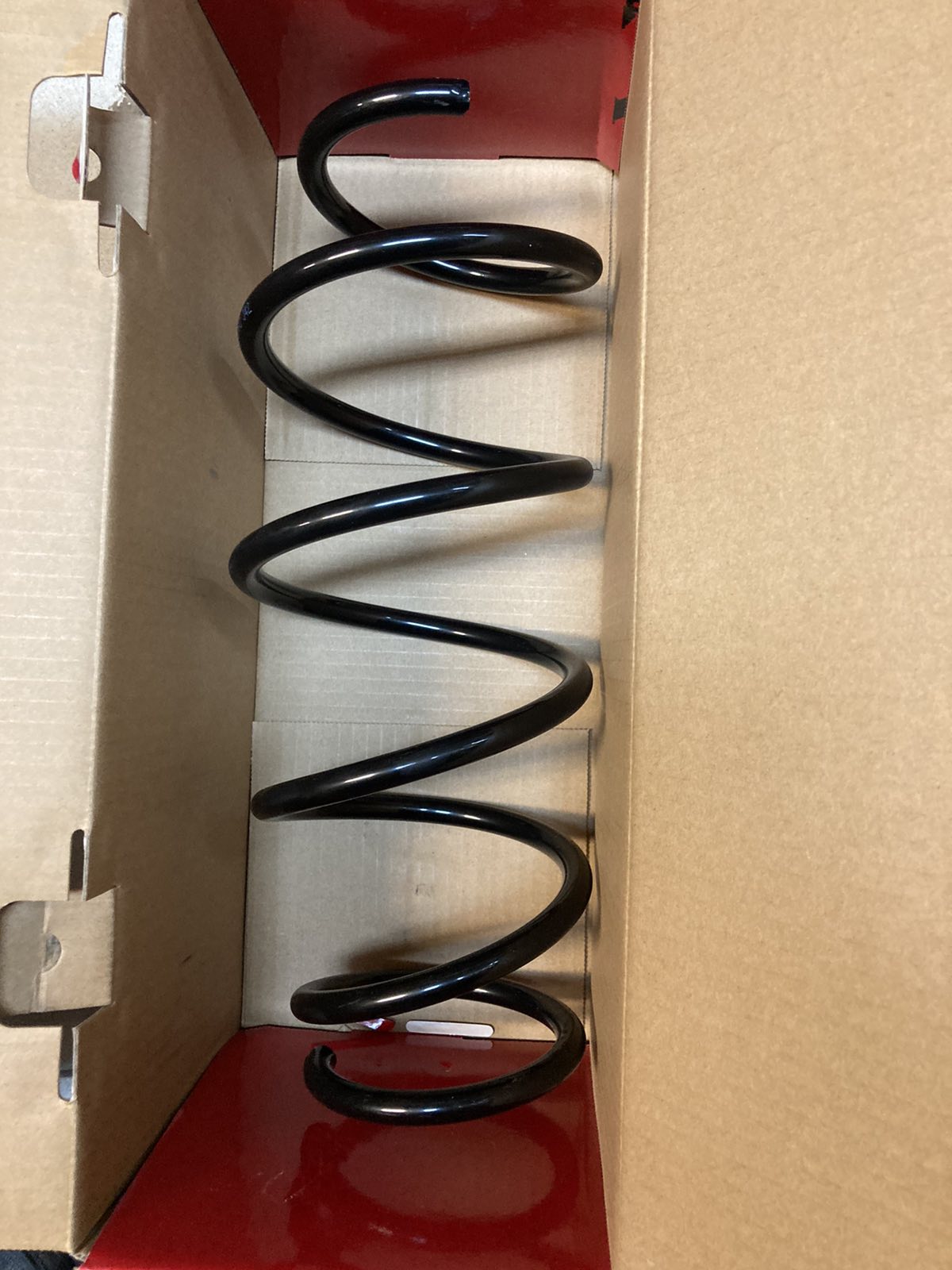

здраствуйенате подскажите кто менял пружини на бразильской сиене передние не могу найти не оригинал не аналог? амартизатор с плоской основой стоял ФАСТ 0011293 поменял на МАГНУМ MGF100MT.
сразу пружини не нашол теперь лопнула не могу найти
Сложный вопрос. Или оригинал или ... Не первый год ищу под эти амортизаторы с этими тарелками, в них вся проблема.
Что есть Фаст и Магнум- не знаю.
Пока ехаю на родных пружинах с проставками. Ничего, терпимо. Коплю бабло на оригиналы... _________________ Це не набиття постів, це просто моя думка.

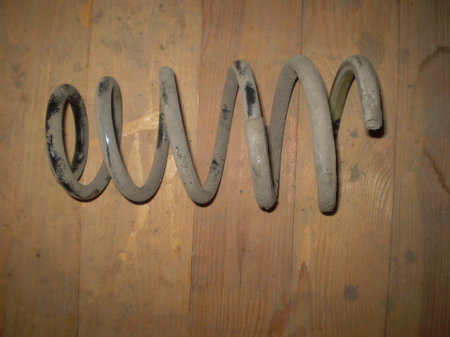

Как-то мало похоже на оригиналы сиеновские, во всяком случае, на моей, 2005-го такие:
Оригинальный код если и знает, то Хоттабыч. На Е-перовской картинке немного совсем не такие и не так. Размеры могу дать.
