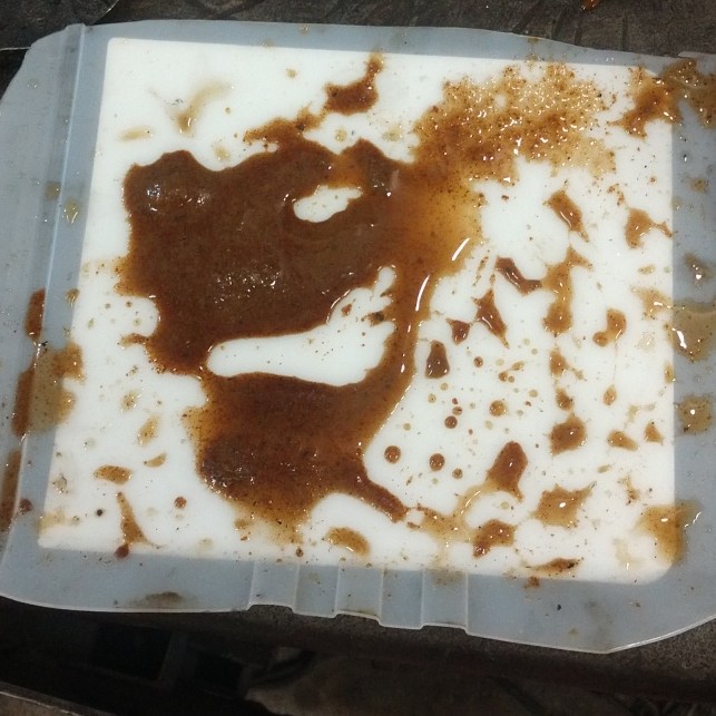

Нарешті зробив фото.
Ось це було лише в радіаторі пічки, яка миється на момент написання даного повідомлення.
Не гріла взагалі.
Зараз трохи промилася водійська сторона, пасажирська поки дує холоднішим.

Постае питання.
А шо в біса заливають в систему охолодження ?
Це така ж суміш і в основному радіаторі.?
Марк Твен
manhunt
Зарегистрирован: 30.10.2019
Сообщения: 644
Откуда: ЄС
Авто: VW Jetta 2.5 SportWagen & Suzuki DR650
СообщениеДобавлено: Вт Ноя 10, 2020 15:18    Заголовок сообщения: Ответить с цитатой
Qstas писал(а):
Постае питання.
якшо російські фелікси та вампи
- то після них саме те, що на фото

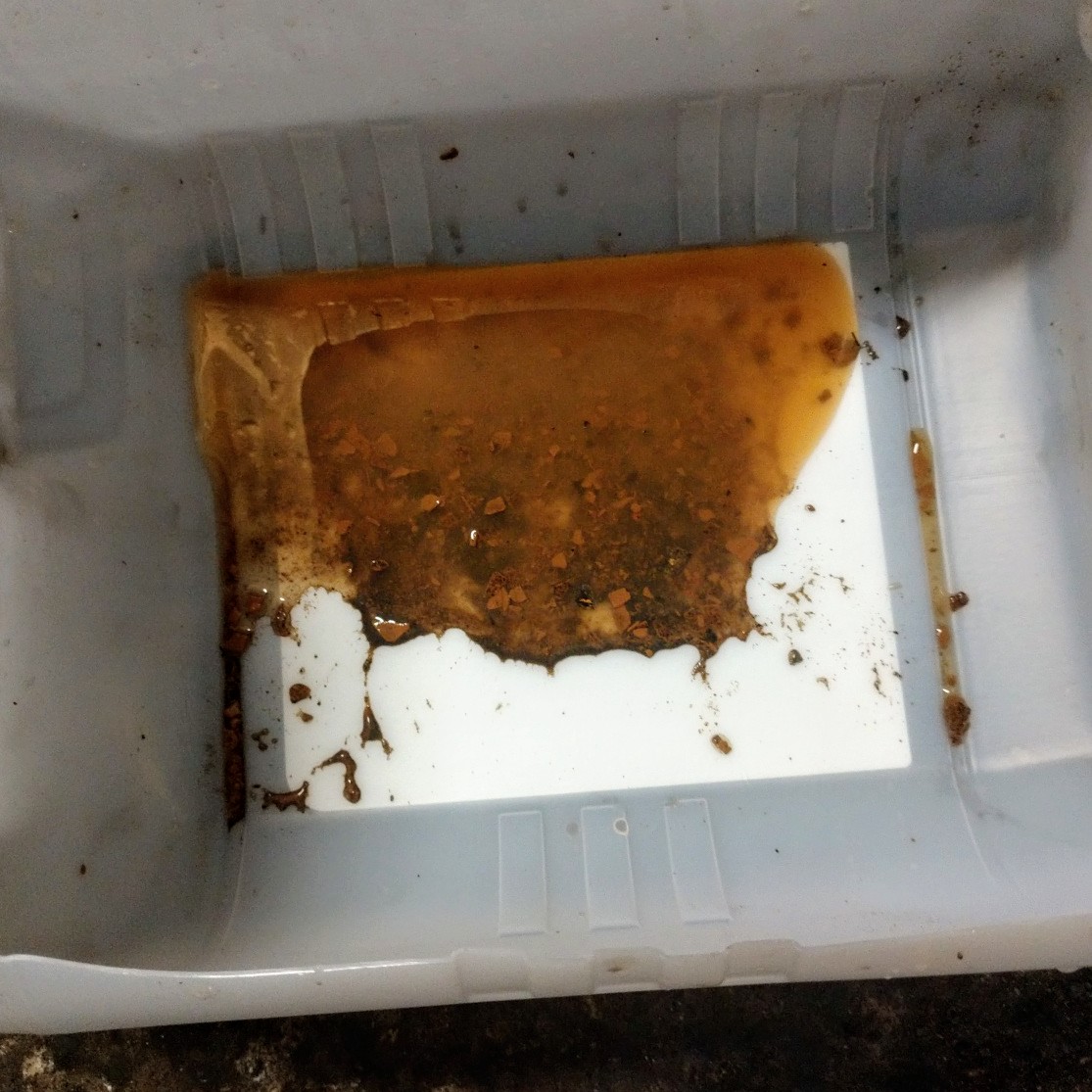

Ще в колекцію.
Сітроен С4 гранд Пікассо 2016 року.
По консистенції як дрібний пісок.
