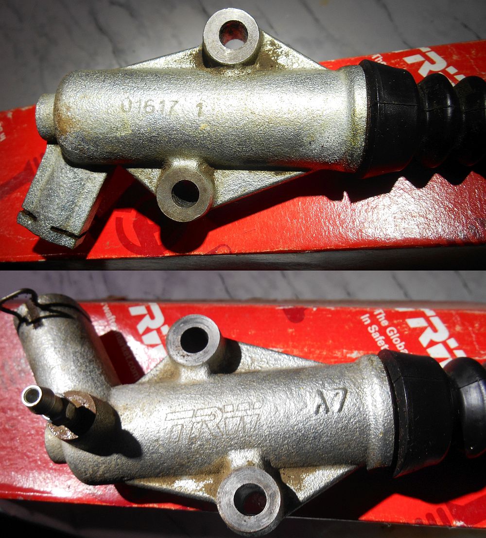

Адин_На_Крижині писал(а):
CarElf писал(а):
чугунний TRW - найгірше, чим приходилось користуватися. Корозяться аж під сальники. Це один з небагатьох вузлів, де треба оригінал\пластик.
CarElf, інформація застаріла. TRW давно вже йдуть з якимось білим покриттям. На фотке вже знятий циліндр. Вбивчої корозії немає.
ні, станом на ранок інформація по пропозиції ТРВ від "Автотехнікса" на мою машину не різниться від 2річної давнини. Коричнева порошкова покраска.
(по тій же причині не брав Bosch - аналогічне виконання корпусу, тільки заглушка не жовта, а червона).
Що головний, що робочий по ТВР - чугун

Возраст: 54 Знак зодиака: Зарегистрирован: 27.05.2013 Сообщения: 1673 Откуда: Ровно
Добавлено: Вт Сен 08, 2020 19:05 Заголовок сообщения:
рабочий уже 7 лет TWR - чугун
phosaly, я в захопленні))) Буду заздрити мовчки))) _________________ • Когда человек говорит, что деньги могут всё, знайте: у него их нет и никогда не было. (Эдгар Хау)
