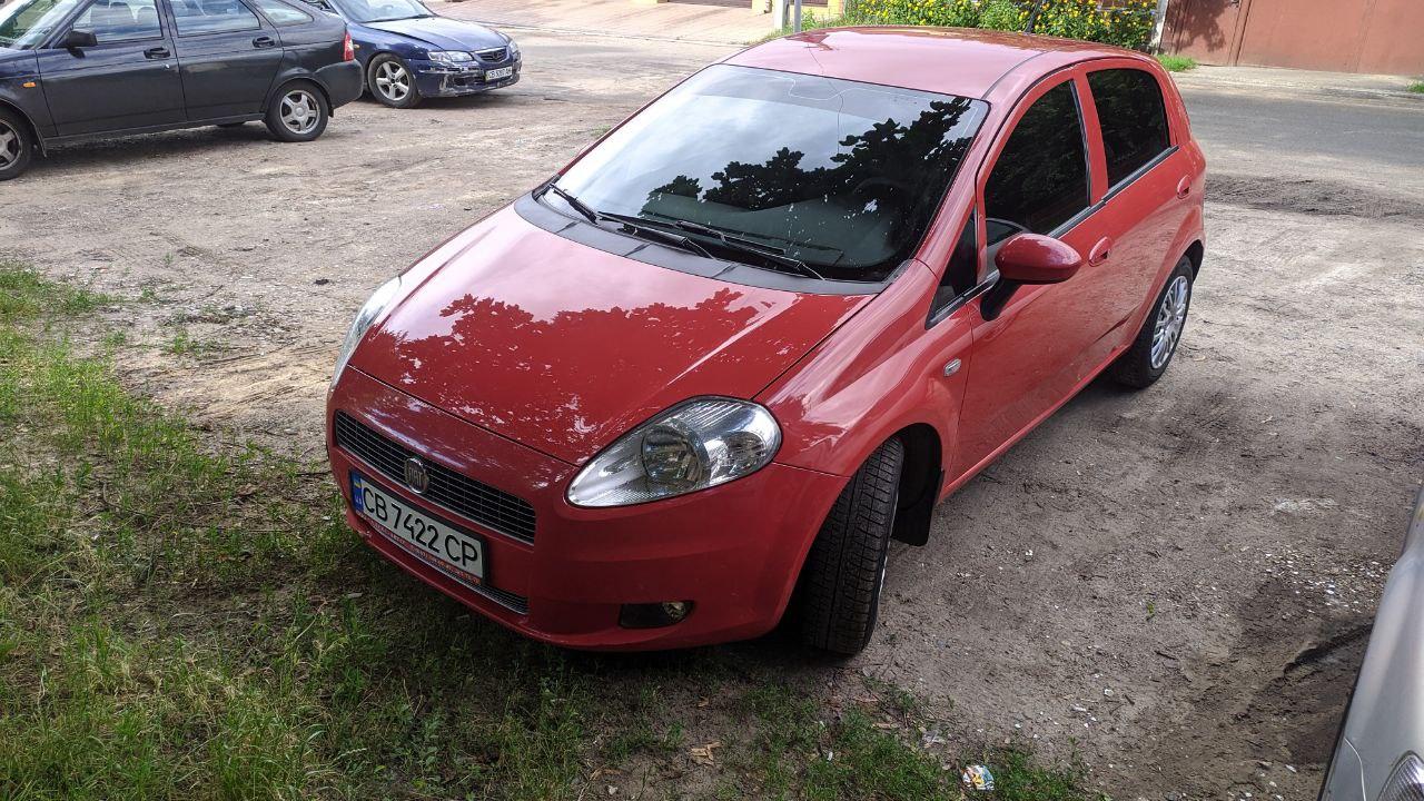

Всем привет.
Приобрел три недели назад Fiat Grande Punto, 2010 год, 210 тыс. км пробега, 1.4 бензин, МКПП, кондиционер с крутилками. Пока что доволен.
После покупки обнаружил что печка дует только холодным воздухом при том что крутилки на максимально красном, а зима не за горамиSmile Прошу помощи в решении данной проблемы.
Трубки которые идут к радиатору печки и сам радиатор горячие такие что руку нельзя держать, кондиционер при включении работает, дует холодным. Фильтр салона вынимал вообще, ситуация почти не менялась, дует все равно ели заметно теплым. Предыдущий хозяин говорит что термостат менял. Куда уже смотреть и не знаю, что можете посоветовать? Можно ли про диагностировать печку компьютером?
