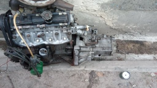

Подскажите пожалуйста что за двигатель у меня! Нужна кпп не могу подобрать.

Якийсь із 138-х.
Може бути 1.1, або 1.3, або 1.5
Шукай номера під термостатом, тоді скажу точно.

Искал , думал ,соображал, наконец с вашей помощью догнал. У меня двигатель не родной оказался Фиат Регата 1.5

Як то стало зрозуміло?

Регата 75 іе и Уно 75 ІЕ. имеют с завода одинаковые движки.

Але на Уно МК1.
