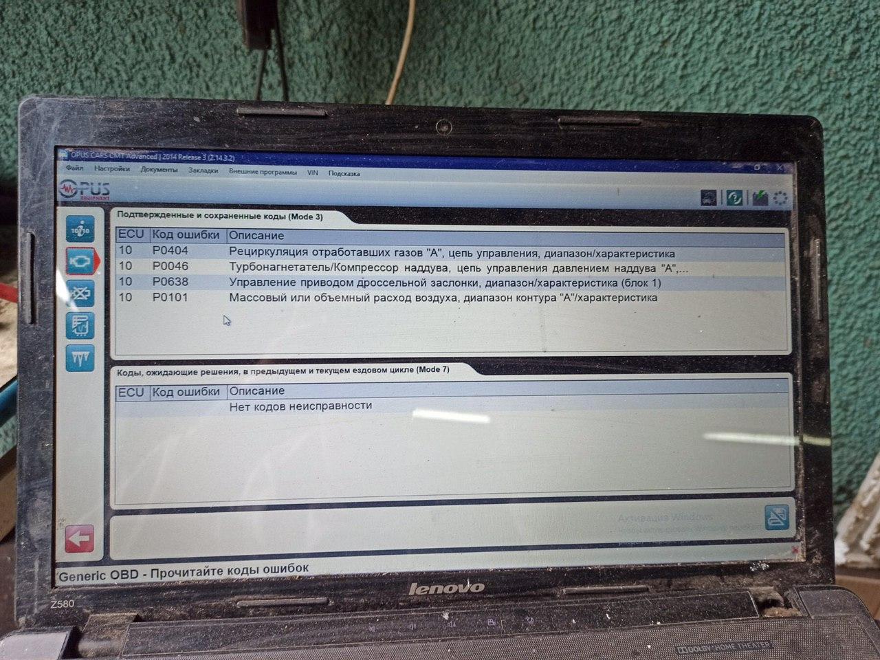

Одним прекрасным утром, завожу малышку и обнаружил что горит чек. Проехался чуток и увидел что не показывает спидометр скорость. Тахометр и бортовой комп - всё ок.
Я так понял, комп думает что заведенная машина стоит на месте. в движении позже расход (км до заправки) показывает черточки. Так всегда бывает, когда долго стоишь при заведенном двигателе, а сейчас такое при езде.
Заехал к другу прочитать ошибки и нарисовало такое: (фотку прикрепил.)
Может быть, что датчик скорости в коробке, вышел из строя и комп жалуется на всякую дичь? Машина едет как и раньше, ничего не поменялось. Иногда на первой чуток дергает и всё
П.С. пару тысяч км назад снимал приборку, выпаивали плату с пробегом, что бы выставить пробег по новому двигателю.

Добирайтесь до ДС и проверьте, что еще? Если с АБС, может читать оттуда.
Помилки з ЕБК двигуном тут навіщо?

Проблема была не в датчике скорости. Было замыкание в датчике раходометра. Устранили - все ошибки как рукой сняло и заработал спидометр.
