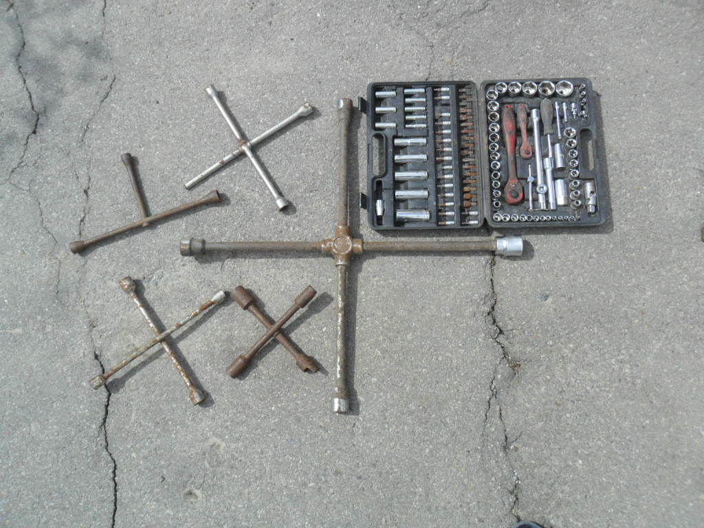

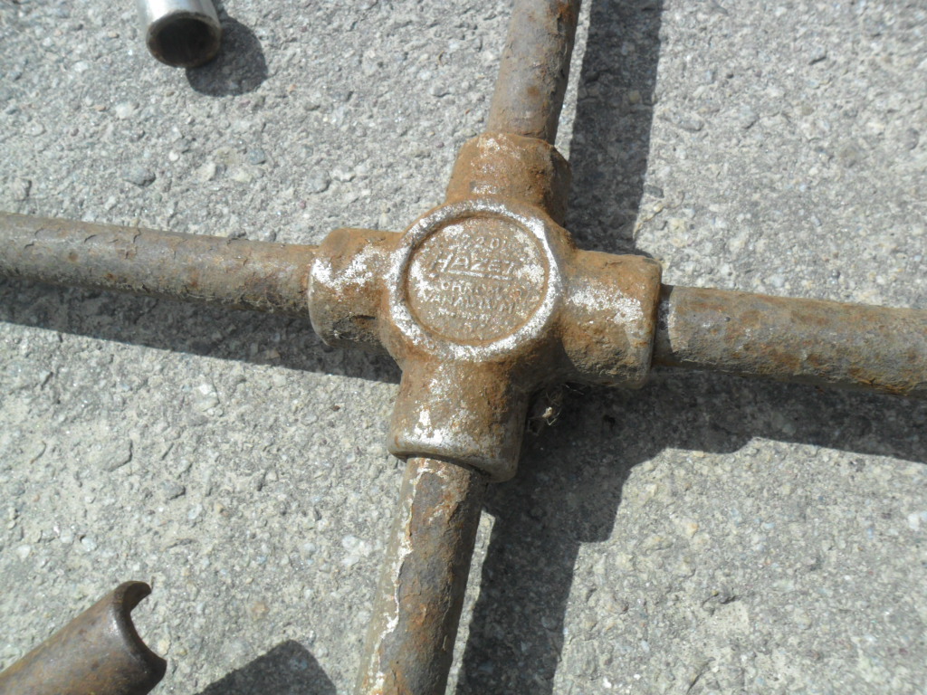

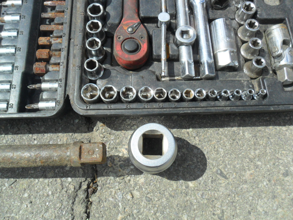

От що значить - професіонал.
І багато ви таких балонніків "скрутили в дулю" ..., чи ви таких ще й небачили ніколи? Laughing
От такий балоннік, самий великий (від вантажних автомобілів) + головка на 36. Cool Cool
