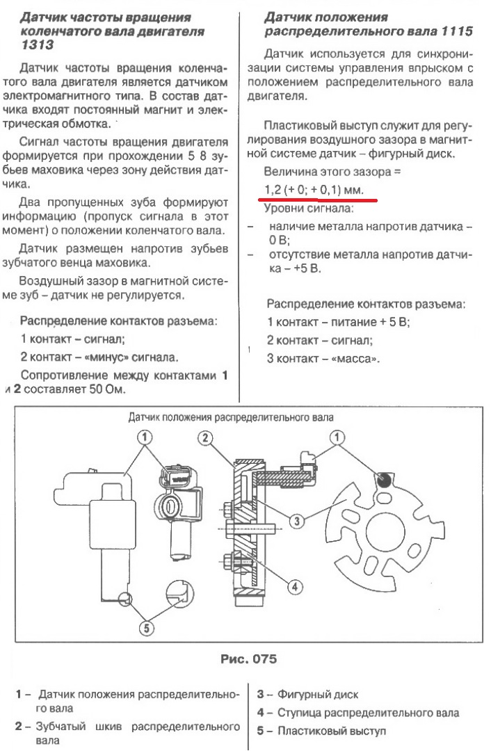

vlad76 писал(а):
А як він вигляде? [/img]
Hi
vlad76 писал(а):
А датчики коленвала, распредвала можуть
злетіть одночасно?
Можуть, ГРМ стоїть "криво",зазори в датчиках неправильні.

Щоб не діагностувати, а лікувати "методом тика" можна поміняти дорожчий датчик. Може він
