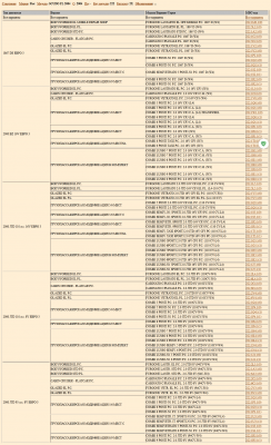

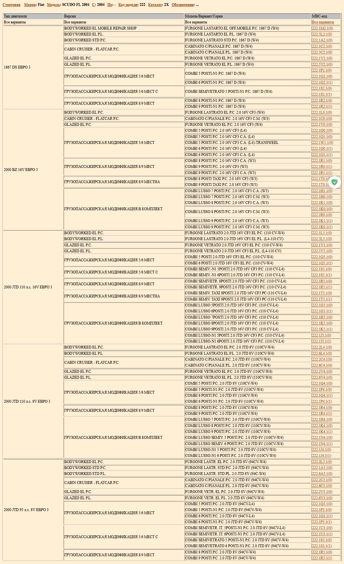

Notbad2015
Тіх Скудо 2008 забагато.
Хочь пальцем ткніть який у Вас. Wink
 Просмотрено:  346 раз(а)

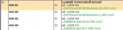

Є кілька варіантів для ЗАДНЬОГО правого колеса:
.jpg
 Просмотрено:  361 раз(а)
.jpg

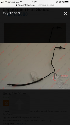

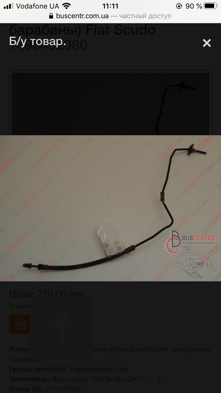

На вигляд така ж сама потрібна як на фото тільки пишуть шо це ліва і вона не підійде, але на виглад вони однакові.
https://images.app.goo.gl/NtuevdHnoqQW8h6j6
 Просмотрено:  317 раз(а)

Що ліва, що права- вони однакові (№2).
Відрізняється тільки довжиною, в залежності від OPR. Вам довжина підійде 262 мм, або 240.
Точніше можу сказати при наявності ВІН коду

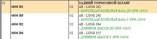

ZFA27000064167940
Vladimir TV
Зарегистрирован: 25.07.2011
Сообщения: 1071
СообщениеДобавлено: Чт Апр 02, 2020 19:11    Заголовок сообщения: Ответить с цитатой

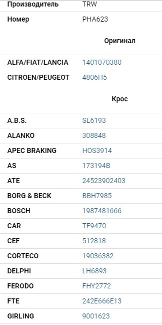

по Фиату: 1401070380, виходить довжина 26,2 мм
.jpg
 Просмотрено:  306 раз(а)
