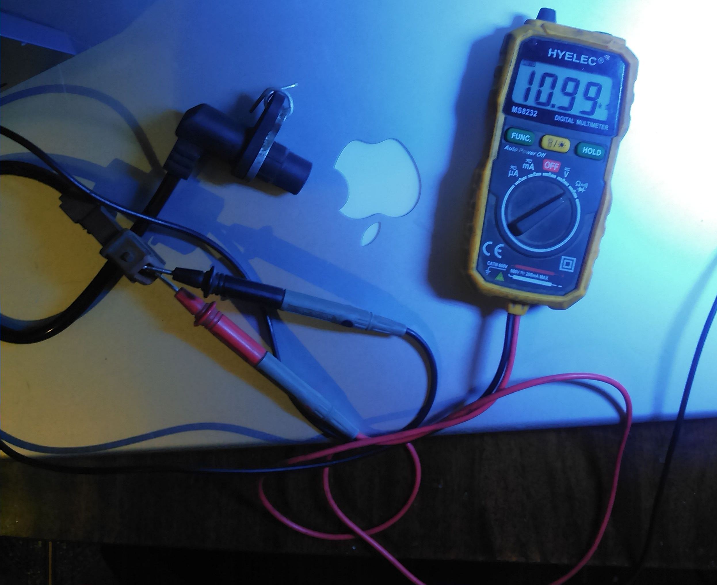

Коллеги , такой вопрос : начал жить тахометр своей жизнью , то ноль показывает , то нормально работает . Насмотрелся ютуба , и решил что надо заменить датчик коленвала . Замерял сопротивление , показало 110 , ещё валялся старый датчик , замерял - 108
На ютубе говорят должно быть не меньше 500 . Купил новый , он тоже показывает 110 ( ещё не ставил ). Получается что проблема не в датчике или купил датчик галимый .
Какое должно быть сопротивление , или что можете посоветовать ?
Машина фиат скудо 2000 г. 1.9 тд.
Спасибо .
Qstas
Зарегистрирован: 22.03.2007
Сообщения: 8215
Откуда: Хануд
СообщениеДобавлено: Вт Май 12, 2020 21:20    Заголовок сообщения: Ответить с цитатой
110-/+
Китайский прибор каже так. Very Happy
Ищите другую причину.
(имхо)

DRON78
Зарегистрирован: 07.03.2020
Сообщения: 15
Откуда: Николаев
Авто: Фиат Скудо 1.9тд 2000г.
СообщениеДобавлено: Вт Май 12, 2020 22:55    Заголовок сообщения: Ответить с цитатой
Спасибо .
Блин 500 грн. на ветер .
Везде пишут и говорят 500 - 700 ом . сопротивление 110 нигде не встречал. Ну ладно , пускай 110 , тогда что ещё посмотреть ?
