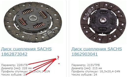

Питання.
Маховик 2-х масовий?
Корзина проста чи самопідводка.?
Якщо самопідводка то.
Разова чи е можливість "звести".?
Діск з пружинами чи глухий?
Розмір накладок (зовні.всеред.)?
Кількість шліців в ступеці диску чи на валу.?
(Приклад фото по таким параметрам можна шукати диск.)

1.Двумасс...
2.корзина,я в штопорі, мабуть,все таки проста... Very Happy
3. Диск з пружинами...
8шт.
