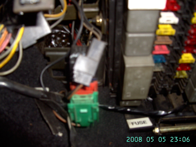

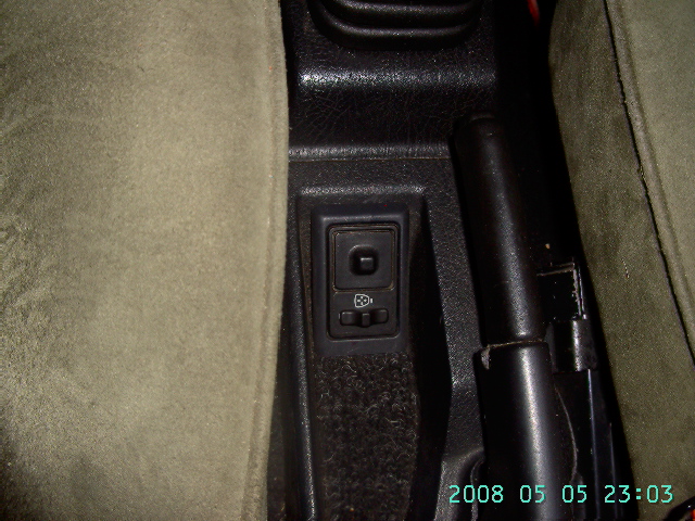

Обещаные фотки . Пульт от темпры на типаре , ну и штекер подогрева (коричневый+чёрный).

пульты на Типо тоже есть фабричные, я видел реально на авто.

| Андрей К писал(а): | | пульты на Типо тоже есть фабричные, я видел реально на авто. |
есть есть -- видел трогал)))пульт вообще-то не проблема))) любой можно приладить -- главное чтобы управлялось как надо и самое главное -- чтобы зеркало по креплениям подошло... ну и денег немного))) но это решим.

| Не , ну я просто показал как я приладил . Кстате , а де в Типе он стоит , если можно и фото.

Блин а я думаю что за разьем возле предохранительного блока валяеться...а то для зеркал спасибо подсказали...

Добавлено: Вт Май 06, 2008 21:22 Заголовок сообщения: |
VICTOR-555 спасибо!!!
на типке стоит также как на фотке)))
посмотри у себя разъемы...

Добавлено: Ср Май 07, 2008 08:14 Заголовок сообщения: |
| Разъём на пульт был в тонеле возле мафона , два на подогрев возле дверок , под понелькой , и один с правой стороны возле подогрева -регулировка (фишка на три провода ) . С левой , водительской , регулировочный разьём отсутствует на Типиках в принципе - пришлось паять .
