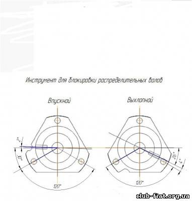

СообщениеДобавлено: Вс Окт 20, 2019 10:23    Заголовок сообщения: Ответить с цитатой
это утверждают на нашем официальном сервисе Фиат Pardon но они (кондуктора) необходимы при замене ремня ГРМ на 16 клапанном двигателе добло.

Хоттабыч
Возраст: 60
Сообщения: 12017
Откуда: Киев, Соломенка
СообщениеДобавлено: Вс Окт 20, 2019 10:52    Заголовок сообщения: Ответить с цитатой
Еще раз. Что для 1.6 16v (Добло, Мареа, Сиена, Браво-Брава и т.д), что для 1.6 16v Doblo Bi-Power ОДИНАКОВЫ!!!
Только вот они должны быть "правильные", а не сделаны по сомнительным чертежам.
Ты против? Laughing
Ну, если я этих моторов за 12 лет перекрутил, ничего не понимаю. И кондуктора ОРИГИНАЛЬНЫЕ использую... Тогда да... Ты прав, они разные Laughing

Хоттабыч
Возраст: 60
Сообщения: 12017
СообщениеДобавлено: Вс Окт 20, 2019 18:53    Заголовок сообщения: Ответить с цитатой
toljan-djan
Слушай, дорогой, не утверждай того, в чем не смыслишь. И людей не вводи в заблуждение!
А коль такой умный, тогда покажи и расскажи чем отличаются кондуктора на бензиновый и метановый моторы. Только не нужно что тебе сказали местные "официалы". Это первое.
