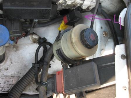

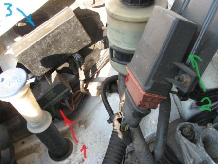

Привіт. За що відповідають ці ел. блоки?

Коробка №3 эт мозг.Если к ниму идет жмут проводов+два шланга маленьких с круглой белой пластмаской. №1 плохо видно...(но если бы у тебя был бенз,то сей девайс отвечал бы за топливный насос)А вот №2 я сегодня снял, когда барахолил Улис.Тока сей девайс в Улисе стоит на левом стакане. Завтра буду снимать проводку и гляну куда провода мчатся,самому интиресно... Very Happy
Ларсон
Зарегистрирован: 03.01.2011
Сообщения: 261
Откуда: Тернополь
Авто: Fiat Scudo 1.9TD
СообщениеДобавлено: Вс Июн 05, 2011 20:34    Заголовок сообщения: Ответить с цитатой
1 - реле свічок накалу
2 - реле відкриття капоту від сигналки
3 - мозг Smile
4 - вроді реле поворотів...

1 Реле свечей накала
2 Реле комбинированное
3 За крышкой 2шт реле: клапана опережения и пост-нагрева
4 Реле ELAB
